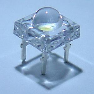

    ciao,se non ricordo male i 6 led esterni sono plcc (smd) mentre gli altri sono standard.cmq si,si possono sostituire,non ricordo se il faro si può smontare ma mi pare di ricordare che abbia delle viti quindi il pannello posteriore dovrebbe venir via,per poter accedere al circuito...:-k

    le 2 'parentesi esterne' sono a led smd,gli interni sono quelli a cupola montati sulle 4 gambette...

    perfetto!ora si vedono,ascolta riesci col cel in modalità macro a fare una foto ai fanali spenti???all'interno dovresti vedere un led così...
