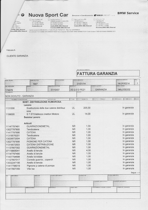

    Ho fatto un controllo sui codici e pare siano stati messi gli ultimi aggiornati a Dicembre 2013.....speriamo bene.

    Si purtroppo le garanzie funzionano cosi!!!
    La legge dice che si ha diritto a 2 anni di garanzia; se a 18 mesi si fa un intervento si hanno ancora 6 mesi di garanzia, se invece l'intervento si paga dalla data di pagamento ripartono i 2 anni!!!

    Per favore, la prossima volta puoi evitare di quotare tutta la foto della fattura per scrivere sotto solo due righe ? Grazie della collaborazione ..... ;) /emoticons/wink@2x.png 2x" width="20" height="20">
