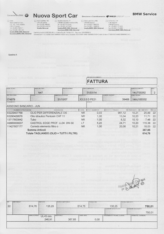

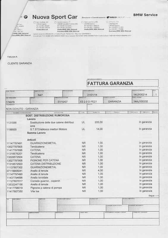

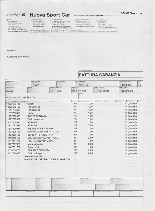

    Eccomi.
    Come promesso vi aggiorno.
    Ritirato l'auto ieri, dopo 5gg di lavori.
    Vi allego le fatture, sia per il lavoro in garanzia e sia per quello a pagamento
    Sono rimasto deluso dal fatto che il lavoro in garanzia (tutta la distribuzione) non prevede il rinnovo della garanzia di 2 anni ma fa parte della garanzia del primo cambio distribuzione fatto a pagamento. Praticamente (così mi hanno detto alla BMW Catania) se il lavoro si paga ho diritto alla garanzia di 2 anni e se in quei 2 anni la sostituiscono la garanzia non si rinnova e saranno nuovamente cavoli miei in futuro :( /emoticons/sad@2x.png 2x" width="20" height="20">
    Al momento sembra tutto ok....ma il motore mi sembra più rumoroso di prima e no so se dipenda dal fatto che deve assestarsi o altro (non capisco una cippa di motori, pertanto scusatemi se dico baggianate :) /emoticons/smile@2x.png 2x" width="20" height="20"> )...Lunedì lo farò controllare.
    Non conosco i codici degli ultimi pezzi....pertanto se qualcuno li sa' e vuol dirmi se sono stati inseriti gli ultimissimi mi farebbe cosa gradita.
    Nel caso di novità vi aggiorno ;) /emoticons/wink@2x.png 2x" width="20" height="20">
