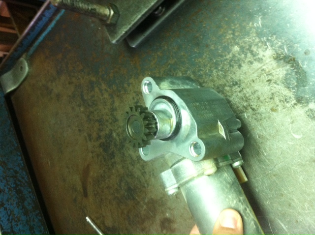

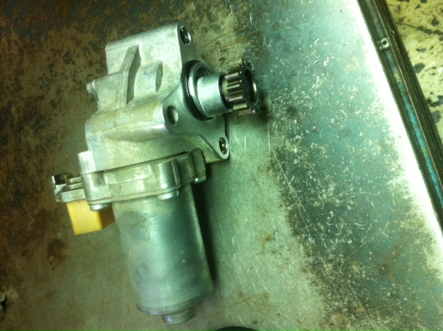

  4. Niko71
    9.941
    1.072
    24 Febbraio 2009
    35.971.857
    Alfa Romeo Stelvio
    Come si vede dalle foto il mio attuatore, cioe' quello dell'ATC 300 e' diverso da quello dell'ATC 400. L'ingranaggio sporgente, quello che va ad inserirsi nel ripartitore, e' in materiale metallico, mentre nel retro del apparecchio vi e' un coperchio con 2 viti che abbiam pure svitato, ma che poi abbiamo riavvitato vista anche la resistenza del coperchio stesso a venir via. Ho preferito far rimontare il tutto e fargli fare una diagnosi veloce, cosa che per mia sbadataggine non ho chiesto di fare all'amico meccanico come prima azione (del resto pero' non mi si e' mai accesa nessuna spia).
