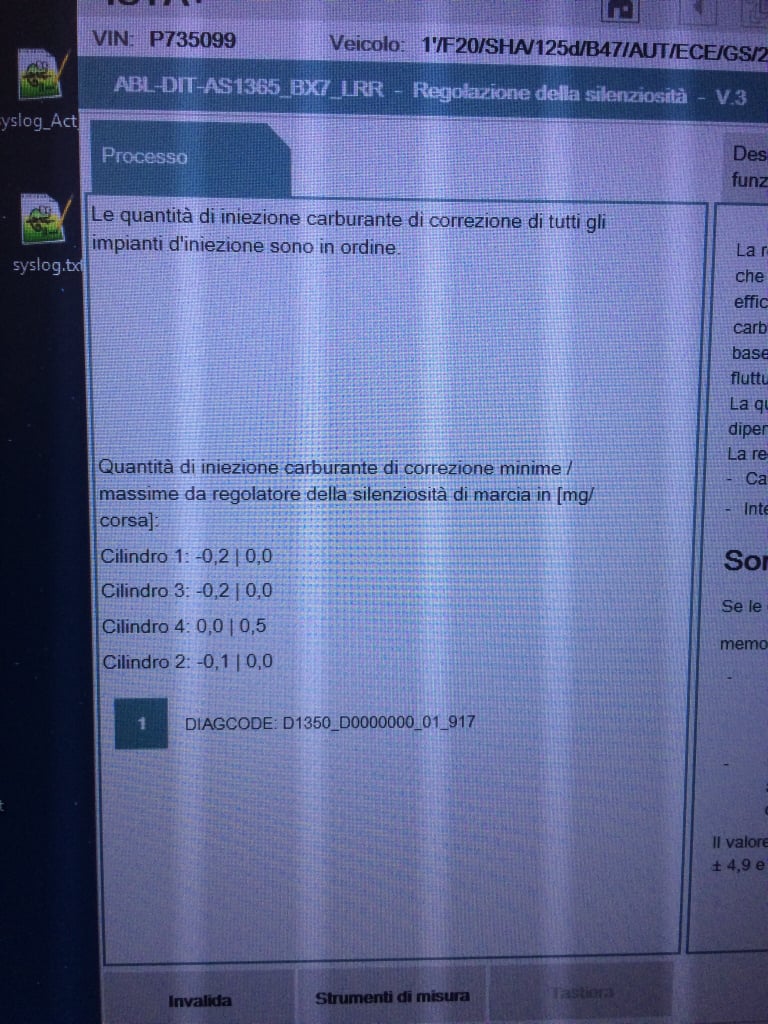

    noti comprortamenti anomali a freddo? rumorosità? o altro?

    A volte al minimo la macchina si scuote parecchio ma in questi casi coincide con la rigenerazione... considera che faccio tratte molto corte 10/15km
    Mi consigli il test a freddo o a caldo? (Quello di silenziosità)

    confrontali, quell'iniettore è probabilmente capriccioso, potrebbe essere anche un errore di programmazione della dde, vedi sopra punto 4

    Credo sia stato fatto da poco in occasione del richiamo della valvola AGR ...c hanno messo 2 ore e mezzo ad aggiornarla... comunque controllo con ISTA.
    Ma se dovesse saltare rientra nei 2 anni successivi alla garanzia? (Ho la best4)
    Non vorrei farci mettere le mani per poi peggiorare...
    Il test con ista va fatto a freddo o a caldo?

    come ho detto sopra, i test falli tutti e due e confrontali. Gli iniettori di solito si puntano a freddo e già che ci sei controlla la codifica degli iniettori

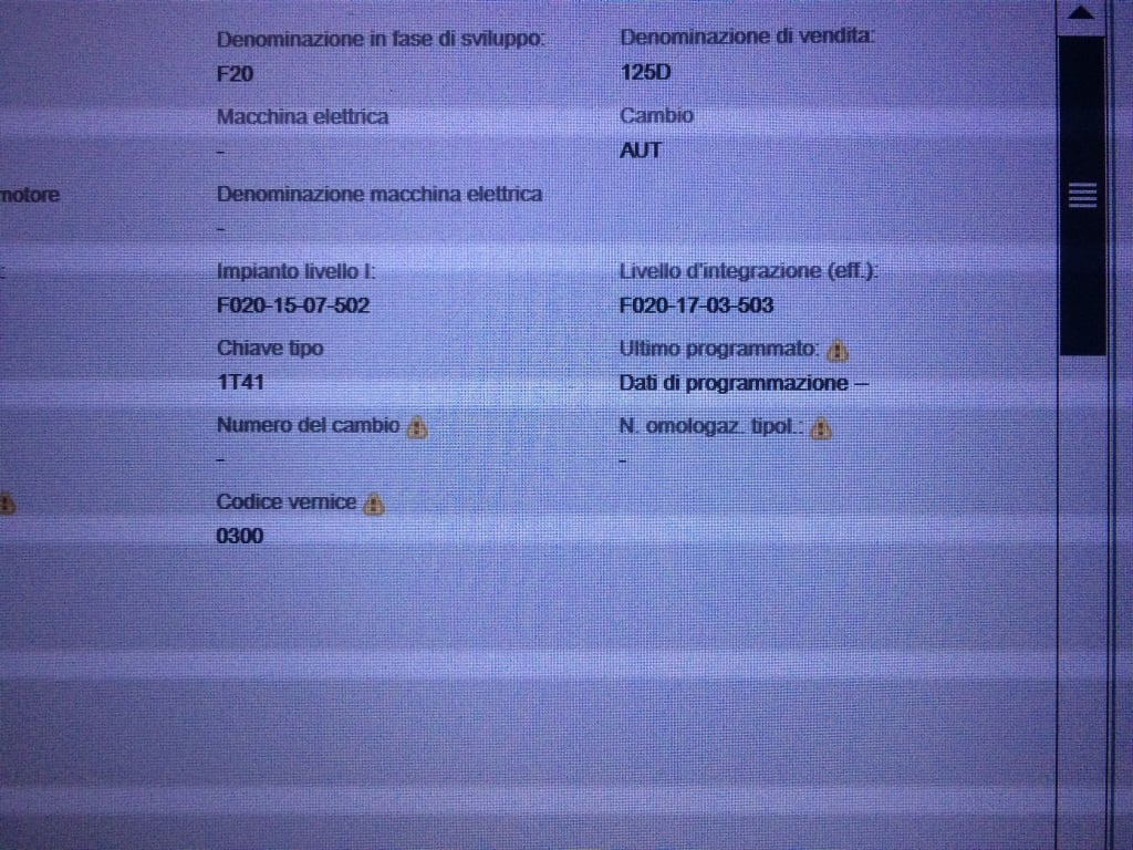

    Livello di aggiornamento
    Eseguito a freddo

    Le quantità di iniezione sono nella norma ma se l'errore si è ripresentato molto probabilmente l'iniettore è difettoso. Vai in conce e lamenta vibrazioni al minimo e talvolta accensione spia motore (anche se spenta), non cancellare l'errore e non fargli capire che ci hai messo mano vedrai che te lo sostituiscono.
