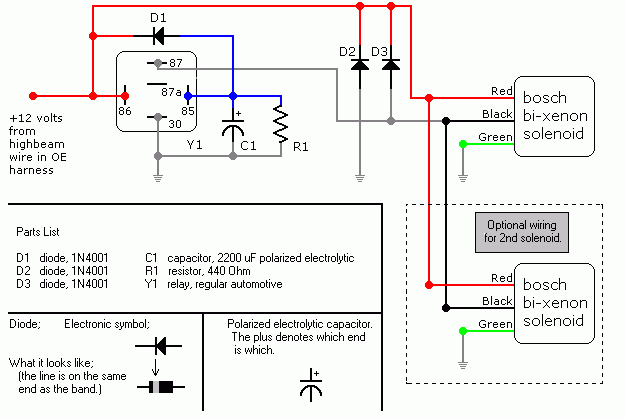

    a proposito di tutto ciò , posto uno schemino trovato su un forum di xeno
    serve appunto per non rovinare il solenoide , non l'ho sperimentato perchè anche io uso il sistema con il + dell'abba ......

    prima di montarli collega solo il positivo dell'anannagliante a poi accendi stai 10/20 minuti con l'auto accesa e vedi se fà effetto strobo, il circuito postato su non utilizzarlo in quanto quelli si creava con le vecchie centraline automotive e poi devi modificare parte del cavo che và dal connettore bi-xenon all'elettrocalamita bi-xenon, il mio consiglio è quella di mettre un semplice relè che pilota separatamente il bi-xenon poi ocme hanno detto più su, puoi collegare direttamente abbagliante e bi-xenon, ma a mio avviso con le spurie dell'elettrocalamita si potrebbero danneggiare i driver a mosfet interni al comando luci che pilotano le stesse luci, poi ognuno fà come vuole :wink:
