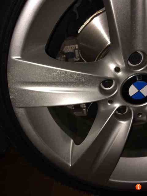

    Ragazzi ho acquistato dei cerchi usati e dopo una accurata pulizia ( prodotto idonei) ho notato che su due razze, una appena accennato, è presente questa strana colorazione. Sembra quasi che abbiano utilizzato un prodotto troppo aggressivo e che abbia intaccato il trasparente e la vernice. Cosa ne pensate?[​IMG]

    Sembra rovinato il trasparente, hai provato a lucidarlo con un po' di polish?

    Ancora no. Ci proverò a breve . Speriamo bene!!

    Per me sono rovinati da qualche a grassatore troppo invadente o lasciato asciugare, direi che vanno decontaminati lucidati ed infine protetti. Il discorso protezione va affrontato in base allo spessore già presente, se bassissimo io darei una mano di trasparente e poi un nano mentre se accettabile direttamente il nano. Io sui miei cerchi della polo feci così e tornarono nuovi.
