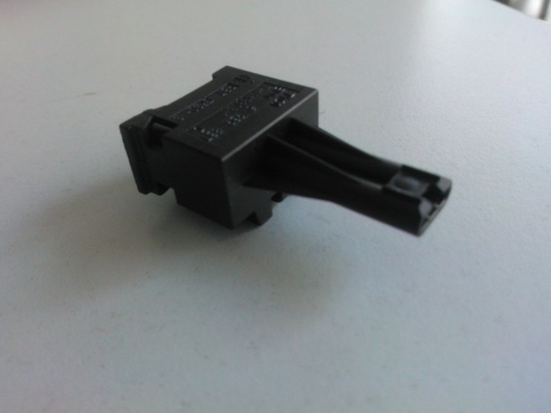

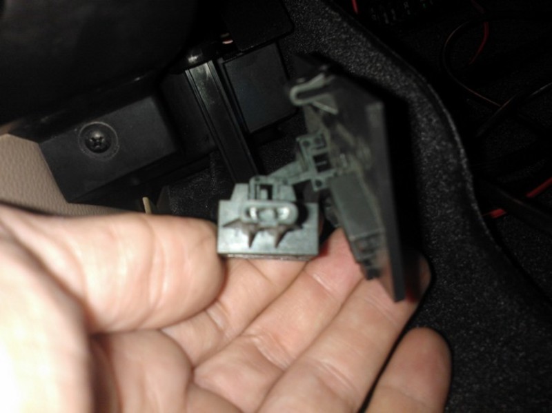

    Dopo aver montato tutto alla perfezione il Dension 500 non fuzionava per causa della Interface diagnosi MOST (Art. 61136931507) in quanto la spina era priva di tappino che chiudeva il fascio luce del cavo ottico. Purtroppo senza questo particolare tappino minuscolo il Dension non funziona perchè non è in grado di comunicare con il CCC. Ora non so perchè la mia auto ne era priva. Mi viene in metne che lo scorso anno ho fatto eseguire un aggiornamento e magari in quella occasione, dico forse, quel tappino si sia perso o il meccanino lo ha dimenticato ri rimetterlo. Vi posto la foto incriminata che si trova all'interno del cassetto lato passeggero:
    Nella foto sopra la spina MOST senza tappino.

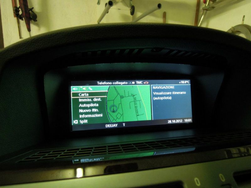

    26 Ottobre 2012
    BMW 730d E65/66

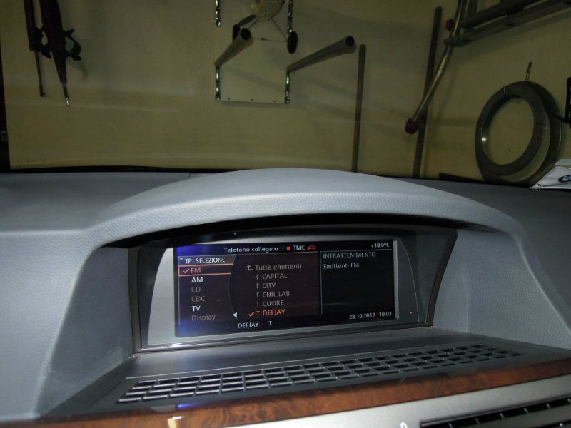

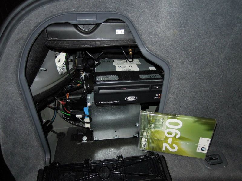

    Buongiorno a tutti. Mi chiamo stefano e sono nuovo del forum e del mondo BMW.
    Qui potete trovare la mia presentazione.
    Ma veniamo al dunque.
    Mi sono letto pazientemente tutte le pagine di questa discussione.
    Vorrei dotare la mia 730d del marzo 2006 E65 (credo) di modulo Dension.
    Ho visto sul sito del produttore quello col codice giusto, ma essendo un neofita del mondo BMW non so quale sia il mio hardware.
    Quindi vi sarei grato se poteste dare un'occhio alle foto per dirmi cosa effettivamente monta il mio mezzo.
    -La macchina ha il modulo TV, il cd disk changer ed il lettore cd singolo sul cruscotto. Non ho idea di che navigatore sia (prof. business etc) e di che dimensioni sia il monitor.
    -L'unità di navigazione ha il bluethooth funzionante in quanto vi ho linkato il mio blackbarry.
    -L'auto monta un impianto di antifurto con telefono satellitare per chiamare soccorso.
    -Suppongo che l'idrive sul bracciolo sia la versione 1 ma NON è presente nessuna presa AUX per collegare dispositivi esterni. Ho guardato dappertutto ma non la trovo.
    Nel bagagliaio c'è l'unita di navigazione DVD. Ne approfitto anche per chiedervi di che versione si tratta così da poter comprare gli aggiornamenti giusti dell'anno 2012 o 2013.
    Sperando di non avervi annoiato volevo chiedervi cosa mi manca a livello di hardware o attivazioni sia in concessionaria sia da professionisti del car audio/video
    per installare un' unità Dension 500.
    Eccovi un paio di foto.
  16. uploader
    uploader Guest

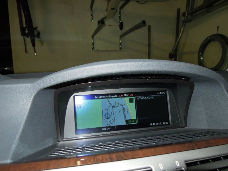

    Per il dension 500 devi collegarlo al cd changer, quindi non è una questione di attivazioni o di software. Potresti postare delle foto dello schermo col navigatore in funzione?
  17. Maneba
    Maneba Aspirante Pilota
    26 Ottobre 2012
    BMW 730d E65/66
    Grazie per la risposta veloce Uploader".
    Ho letto tutta la discussione e penso di aver capito come si installa fisicamente.
    Quello che vi chiedevo è se il mio sistema ha bisogno di qualche tipo di attivazione per poi far funzionare il Dension al meglio utilizzando tutte le sue caratteristiche.
    Per esempio, il mio sistema ha la tv, ma non è sbloccata per farmela vedere mentre guido. Ho visto che il Dension può farti vedere video tramite Ipod, sia da fermo che con auto in movimento. A questo punto mi domandavo se fosse necessario fare lo sblocco tv in movimento.
    Altro esempio. La mia 730d non ha la presa AUX. So che il Dension ha i propri ingressi ed uscite. Ma avrò bisogno comunque di attivare presso concessionaria il modulo aux o posso farne a meno?
    Ti allego le foto che mi hai richiesto. Con queste sei in grado di risalire al tipo di sistema di navigazione montato così che io possa comperare i DVD 2012-2013 giusti per tale sistema e magari poi aggiungerci i punti di interesse che ho trovato in un altra interessante discussione su questo forum?
    Per esempio su ebay ho trovato questo prodotto originale: "BMW / Navteq EUROPE - Road Map for BMW High (MK4) 2012 (1 DVD)" Potrebbe andare bene?
    Grazie, Stefano.

  18. weekdgl
    weekdgl
    3.702
    48
    29 Giugno 2007
    4.514
    325i E90
    il bello della dension è che non perdi la qualità audio proprio perchè i dati passano sulla fibra ottica MOST e non sull'aux, quindi da quel che so potresti farne a meno dell'attivazione dell'aux . aspettiamo pareri di gente che ne sa ;) /emoticons/wink@2x.png 2x" width="20" height="20" />

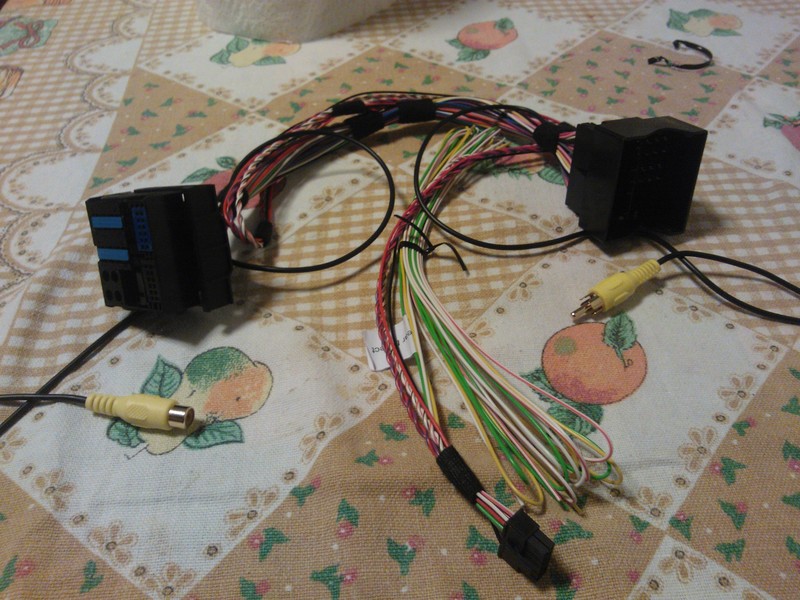

    Pensando di farvi cosa gradita, anche se il post è vecchio vi posto qui di sotto la foto del cavo in questione ''CAB-AVRB1-3'':
    Scusate la foto improvvisata,ma mi era appena arrivata dall' Ungheria Official Dension.
