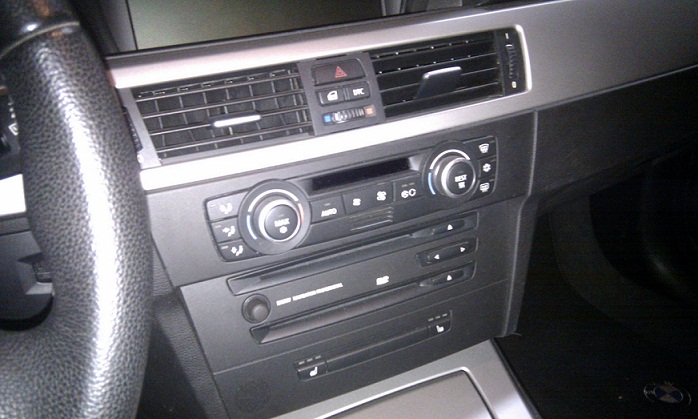

    Non ho il caricatore cd
    Il display di navigazione è quello grande.
    Autoradio?
    Come faccio a vedere che tipo di autoradio ho?

    Hai due slots frontalmente 1 cd e 1 Dvd mappe, oppure 1?

    Ti metto queste foto se possono essere utili....

    Ok si 2 slots..

    Bene abbiamo quasi lo stesso impianto.
    Io ho il tastino Voice Command sul Volante,...
    La centralina GW51MO2 è quella giusta, come detto prima fornisce 1 porta USB, Aux e cavo Ipod.
    Ad essa si può aggiungere il modulo BT1500 per dotare il sistema di Bluetooth e quindi visualizzare rubrica, e materiale Audio direttamente sul Display.
    Per essere al FULL load si può collegare il modulo AVR dension che completa il sistema con possibilità di visualizzare anche i Video da prodotti apple e altro, mandare segnali audio video a monitor supplementari fino ad aggiungere una telecamera per il parcheggio... Etc.
    MA RICORDA, per tutto ciò bisogna abilitare la vettura tramite presa ODB. La concessionaria BMW non è in grado di fare tutto questo! Se mi contatti in privato posso consigliarTi chi può farlo.
    Le funzioni da abilitare sono CCD, bluetooth e Video.
    Spesa complessiva circa 330+90+150=570+attivazione.... E ci valgono tutti, xchè con i moduli originali non C'è paragone.. Almeno il triplo!!!!
