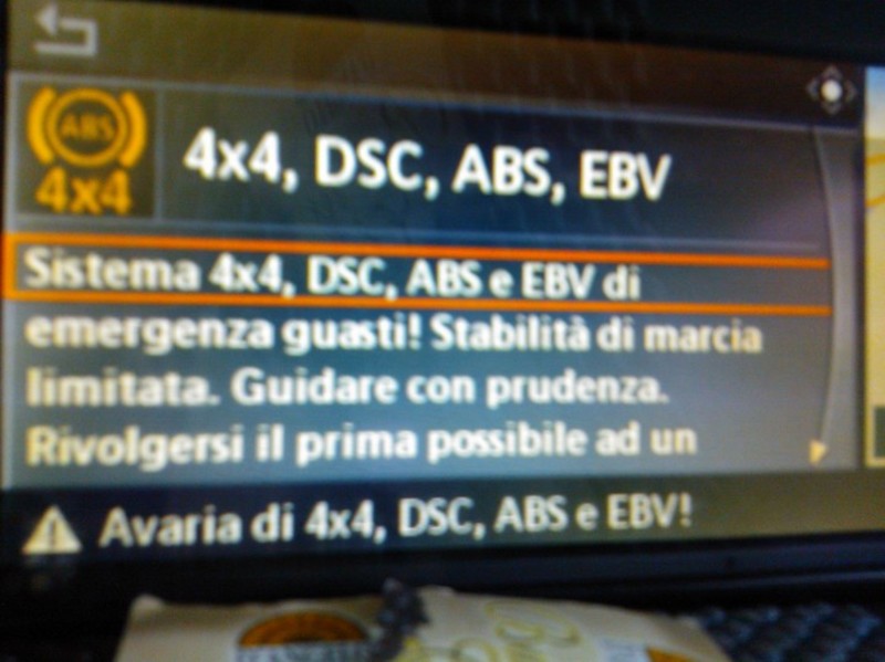

    Ieri tornando dal mare, con la temperatura che ha raggiunto il massimo della stagione estiva il computer di bordo mi segnalava la seguente anomalia:
    Preoccupato, questa mattina vado in concessionaria e ne parlo con il capo officina che mi risponde; in linea di massima si tratta dell'avaria del sensore abs. Questo sensore a suo dire quando va in avaria fa accendere tutte queste spie. Boooooooooooo
    Comunque ho già prenotato la diagnosi per lunedì prossimo visto che oggi per impegni programmati non me lo ha potuto fare.
    Mi viene ora un dubbio, in quanto il giorno 13 agosto ho portato in bmw la mia auto per un richiamo relativo ad un sensore batteria visto che avevo ricevuto la lettera dalla casa bmw per la sostituzione in garanzia. Non vorrei che tutto sia legato a quel sensore.
    Cavoli sono in vacanza e devo combattere con tutto questo. Vi terro aggiornato.

    Purtroppo tutte quelle spie accese si concentrato in un solo guasto. Il ripartitore di trazione che mi è costato la bellezza di 2867,00 ero comprensiovo di scontro 10%. E' stato una mazzata in quanto ero in ferie e la macchina se la sono tenuta 4 giorni. Un giorno e mezzo per la ricerca guasto, un giorno per far arrivare il pezzo e 1 giorno per il montaggio + prova su strada. Non so se il guasto è riconducibile ad una bella buca presa su strada. Fatto sta, che dopo aver preso quella buca, fatto pochi km per rientro a casa, la parcheggio e dopo 2 ore riesco con la stessa e solo dopo 1 km il computer di bordo mi segnala tutto quello mostrato in foto.
    Vi allego la foto della fattura. Tenete presente che la sola diagnosi di un giorno e mezzo mi è costato 331 euro. Questo perchè si pensava ad un mal funzionamento della centralina abs. In precedenza, cioè il giorno successivo al guasto, si era accesa anche la sola spia del blocca sterzo mal funzionante. (Qualche vettura serie 5 E60-E61 ha avuto questa tipologia di guasto)
