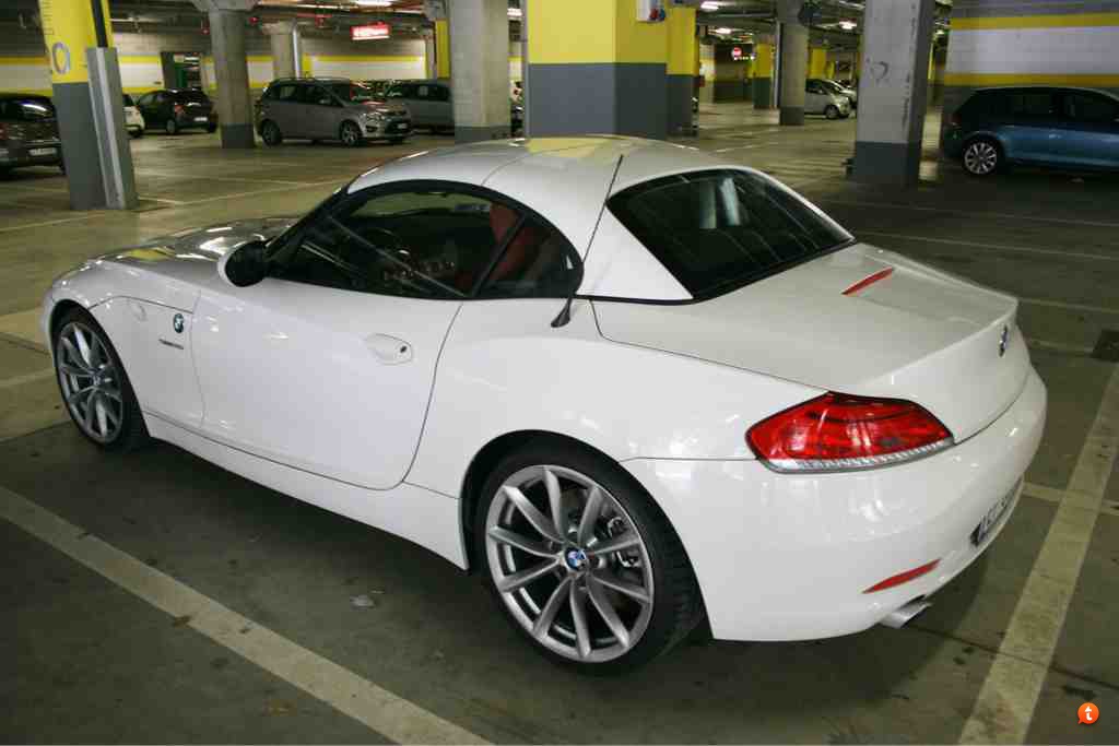

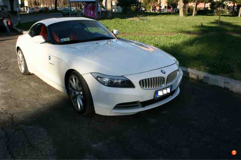

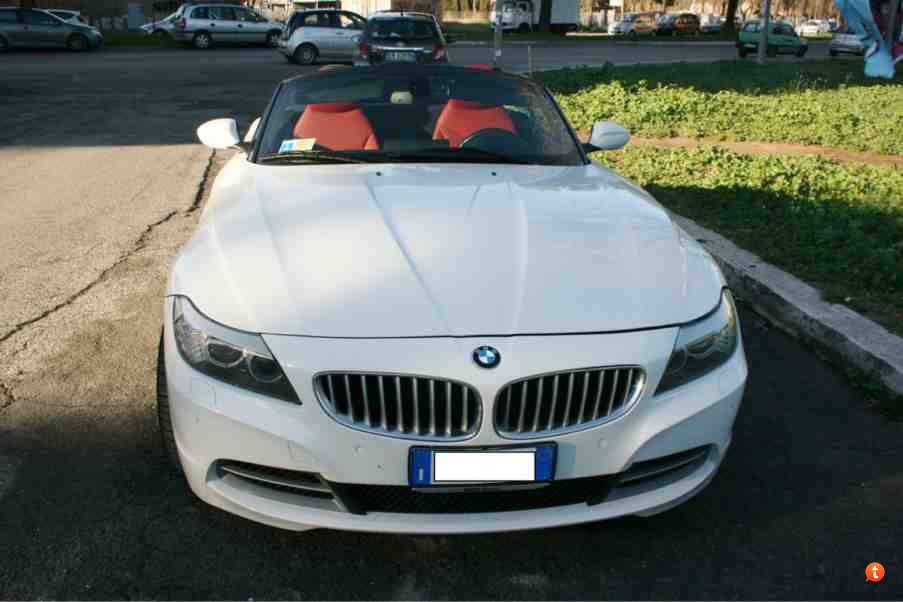

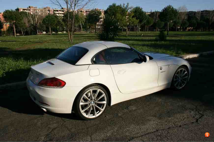

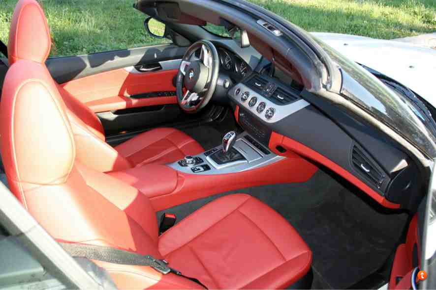

    deluso dal 320 migro verso z4?
    Dopo qualche giorno di attesa ecco qualche foto decente:
    [​IMG][​IMG][​IMG][​IMG][​IMG][​IMG]
  18. gianluca_1986
    8.559
    319
    15 Gennaio 2013
    1.166.195
    BMW e92 325d LCI
    Bellissima!
    Sent from iPhone 5S with Tapatalk

    Sedili normali? Nooooooooo!
    :( /emoticons/sad@2x.png 2x" width="20" height="20">
    Rimane comunque bellissima. E complimenti per le foto...
    P.S. Mi hai sorpassato pure tu e mo sto di nuovo all'ultimo posto nel campo fotografie. :D /emoticons/biggrin@2x.png 2x" width="20" height="20">:D

    Eh lo si sedili normali.. Che dobbiamo fare... Mi accontento...Stavolta almeno la qualità delle foto è stata all'altezza.
