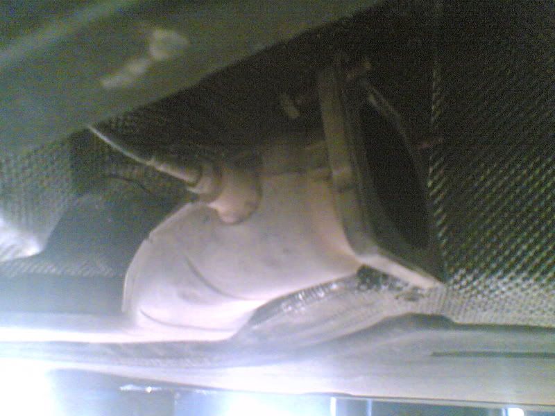

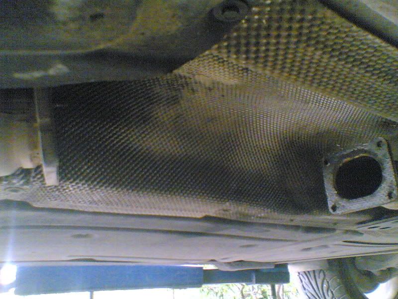

    Eliminando il kat hai contribuito notevolmente al riempimento del dpf, te l'avevo gia detto in un altra discussione, ma se non ci sbatti la testa non sei contento:-s, che lo svuotamento non sarebbe stata una mossa furba, levando il kat fai fare il doppio lavoro al dpf che si intasa molto piu velocemente e non riesce a rigenerarsi altrettanto velocemente!

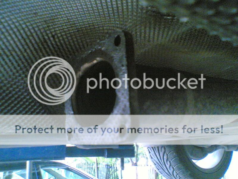

    Ricordo benissimo il tuo consiglio riguardo al non eliminare il kat....però io avevo in programma di fare i famosi 3 buchi al dpf in concomitanza dello svuotamento del kat....purtroppo i buchi non li ho fatti perchè prima di "rischiare" vorrei provare con un tubo dritto opportunamente riempito con maglie acciaio per un po di contropressione da riempire gradualmente fino a quando non segnala più avarie e recovery :wink:
    Ascolta hyppo, ho appena appreso la notizia (in un noto forum di ecu....purtroppo non ci si può iscrivere più) che su un 218cv è stato eliminato il dpf per dar posto ad un 200 celle senza intervenire in mappa e la macchina va benissimo. Ora sto aspettando la risposta riguardo alle rigenerazioni come avvengono e se avvengono!!!
    Importante, solo per il 218cv è possibile non intervenire in ecu, mentre per il 231-235 bisogna per forza agire in mappa.
