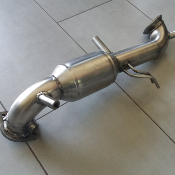

    Girando in rete ho visto che esistono dei downpipe muniti di CAT che vanno a sostituire il barilotto originale come ad esempio questo:
    Ho visto però che esistono sia con CAT 200 celle che con CAT 400 celle.
    Secondo voi:
    - qual è la miglior soluzione per ottenere un incremento delle prestazioni (con aggiornamento mappa ovviamente) e l'assenza del fumo/puzza allo scarico?
    - ci sono problemi in fase di revisione?
    - lo scarico va modificato in qualche modo o si può lasciare originale? Perchè se non sbaglio c'è un secondo catalizzatore sotto il pianale della macchina...
    - conviene trovare un downpipe originale usato da aprire e svuotare lasciando solo il CAT originale?

    se invece vuoi ottenere 200/210cv allora opterei per un downpipe Ragazzon catalizzato 200celle (per limitare un pó la puzza) oppure fai aprire il tuo originale levando solo l'anima DPF lasciando quella del KAT
    a livello integrità estetica personalmente ho scelto quest'ultima opzione sulla mia auto, o meglio... ho fatto levare tutto internamente lasciando solo anime 100celle su tutto il barilotto originale

    comunque a parte tutto, io vorrei eliminare il DPF per quello che riguarda le temperature alte, le rigenerazioni e per poter salire di potenza in tranquillità. L’obiettivo sarebbe appunto 200 cv o giù di lì. Pensi che con il KAT originale ci si possa riuscire senza problemi? Si trovano sennò downpipe 200 celle come quello in foto a circa 350€... ma forse, se lo permette, la cosa migliore è più anti-sgamo è modificare l’originale.

    ciao gabo, ho scritto a Biesse e anche loro confermano che conviene montare un 200 celle e si arriva a 200 cv in scioltezza. Sarebbe la cosa migliore almeno lascio il mio downpipe intonso per il futuro. Tu cosa consigli come downpipe catalizzato? Ne trovo di vari fornitori... magnaflow, NIBA racing, ecc... qualitativamente parlando qual è il migliore qualità prezzo? Non so se brain ha una linea commerciale dedicata o modifica solo i downpipe originali.

    porta o manda il tuo downpipe alla Brain che lo modificano internamente con tue specifiche ;)
