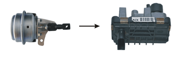

    Perdona ma del 2006 la 118d monta le garrett? Sai perche ve lo chiedo io l ho vista smontata la.sua e l attuatore.è identico al mio anche la.turbina mi sembra strano...

    ragazzi vi confermo che la turbina della 118d è mistubishi come la mia,avendo preso l'attuatore da li cambia sempre la gestione dell ' elettronica? stamane mi ha confermato un meccanico della bmw che la turba va messo a banco e regolata con l'attuatore nella vite che c'è in basso dopo ho appuntamento con un centro revision spero che per fare questa cosa nn debba rismontare tutta la turbina

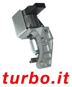

    Domani vi faccio sapere tutto con chiarezza marzo ho notato una cosa mettendo in moto eeaccellerando l attuatore nn si muove minimamente il turbo fischia ma la levetta e il pomelletto se vogliamo chiamarlo così nn si muove proprio

    Da quello che leggevo in rete pressupongo di aver capito il.problema il mio attuatore è completamente bloccato!! E bloccandosi è rimasto in posizione alta verso su la macchina va in recovery in quanto essendoci la geometria. Bloccata ed aperta al max per salvaguardare rotture va in recovery

    la geometria variabile "bloccata" per via di incrostazioni provoca di conseguenza anche il blocco dell'attuatore, ma nel tuo caso la turbina è revisionata, quindi in teoria la geometria variabile dovrebbe muoversi liberamente.
    quindi,parlando dell'attuatore,probabilmente più che "bloccato" non gli giunge il comando, ovvero l'impulso elettrico o la depressione necessaria a muovere il polmoncino pneumatico.
    basta che un tubetto sia cotto ed ecco che la depressione non giunge più all'attuatore.(difetto tutt'altro che raro)
    o basta che la valvola a solenoide (un "rubinetto elettrico") non apra, che la depressione non giunge al polmoncino dell'attuatore
    (in quel caso basta sostituire il solenoide, se non erro denominato "trasformatore di pressione pierburg")
    nel peggiore dei casi (raro) potrebbe essere bucata la membrana del polmoncino a depressione, quindi dovresti sostituire tutto l'attuatore)
    occhio che quello ti revisiona l'intera turbina, quando magari basta cambiare un pezzo di tubetto da 50 centesimi..

    Vi do aggiornamenti appena mi fanno sapere qualcosa ho anche l attuatore mio originale nella.busta mi ha detto di portarlo,il vecchio che avevo montato.ossia l originale.che avevo sotto ricordo che con chiave nel quadro almeno sentivo il ronzio e vibrava ma questo è proprio morto oppure ragazzi la cosa è molto semplice quello della 118d non è compatibile oppure è proprio rotto,il vecchio funzionava ma anche con quello.ogni tanto in recovery però almeno lo vedevo muoversi

    Okappa praticamente come ti dicevo non si muove proprio la.geometria è stata pulita e nn ti dico come stava ridotta una melma.pazzesca probabile ti ripeto che sia proprio l attuatore della 118 rotto.cmq sia secondo un mio.ragionamento.come ti spiegavo oggi la macchina va in recovery in quanto il pistoncino è bloccato alla.posizione di apertura e per non recare danni più grossi la.macchina va in protezione

    questa regolazione è data dall'attuatore, che se non funziona lascia le palette sempre in posizione di massima "cattura" dei gas,
    In tale condizione appena sali di giri la pressione di sovralimentazione diviene eccessiva, e la ecu (tramite il sensore pressione) la rileva, attuando un recovery.
    quello che non so è come si controlli o si ripari un attuatore elettronico..
    (quello pneumatico già saprei come fare, ma con l'elettronica non vado assolutamente d'accordo)

    Come si riparano nn saprei cmq.si trova rigenerati e ci sono ditte che li rigenerano a 250euro circa
