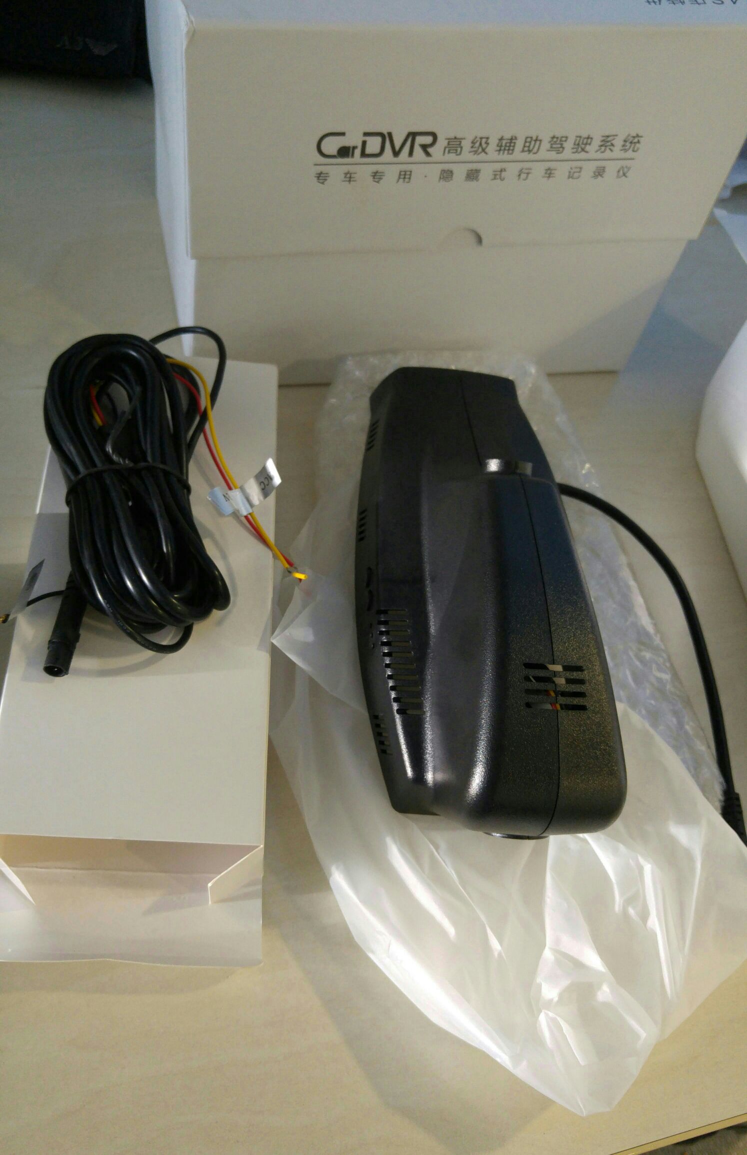

    bella ...potresti mettere il Link del prodotto

    Eccolo ;) /emoticons/wink@2x.png 2x" width="20" height="20">
