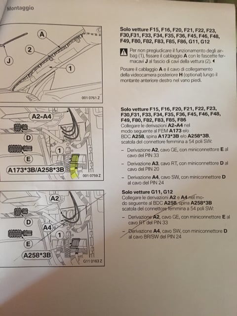

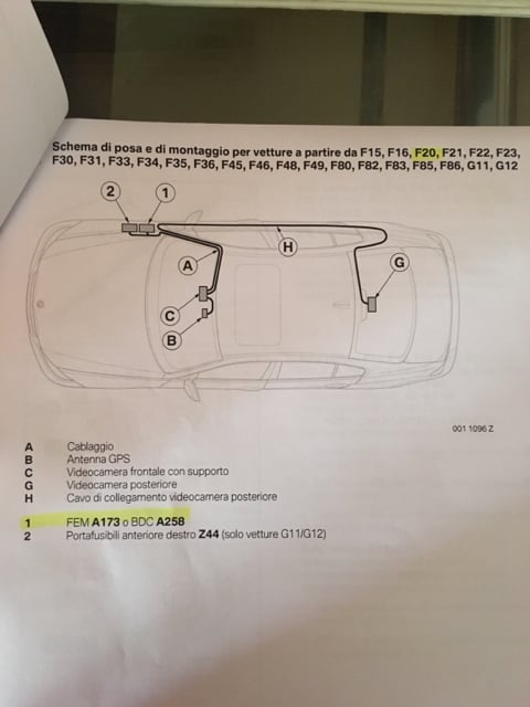

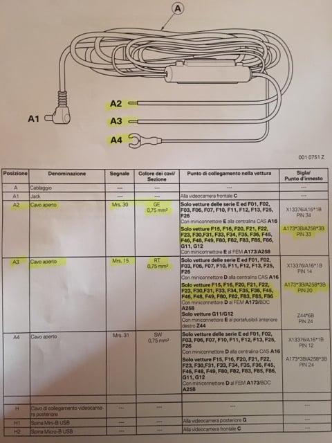

    A titolo informativo, la advanced car eye bmw la collegano ( in officina bmw) così:
    Ossia alla FEM nei pin che vedete descritti sulle pagine che mi hanno stampato, sarebbe bello potersi collegare li...

    Ottima notizia, grazie

    Di nulla, ma la vedo complicata ( almeno per me e da fare "in casa")
