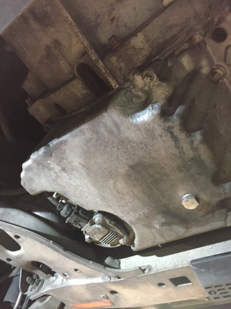

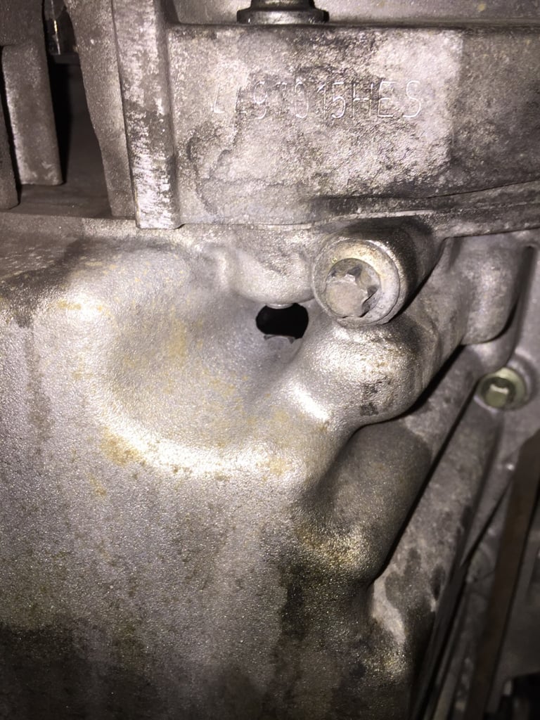

    Vorrei rendervi partecipi della mia esperienza con l'utilizzo del bicomponente per i metalli in caso di danni su alluminio:
    [​IMG][​IMG]
    Questo è il danno che avevo combinato!
    E questa è come si presenta il 'buco' ora dopo circa 8k km.
    Ovviamente vanno seguite le istruzioni ossia sgrassare bene e poi lasciar tirare il bicomponente per 24 ore.
    Mi auguro che non vi debba mai servire ma nel caso spero di essere stato utile

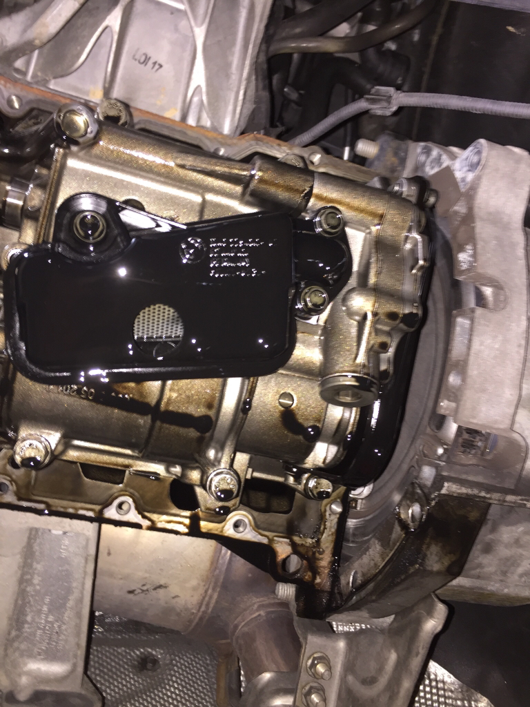

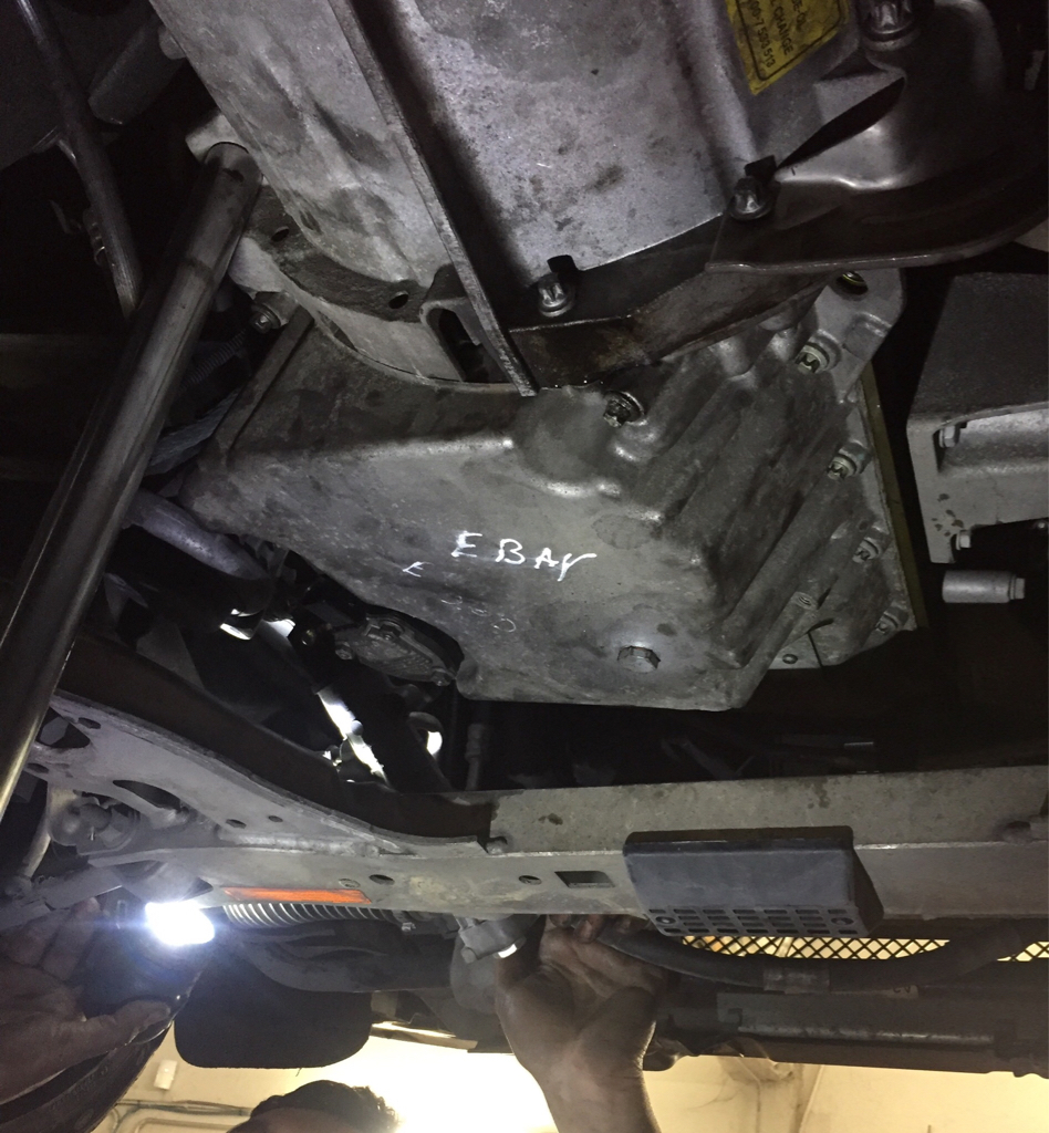

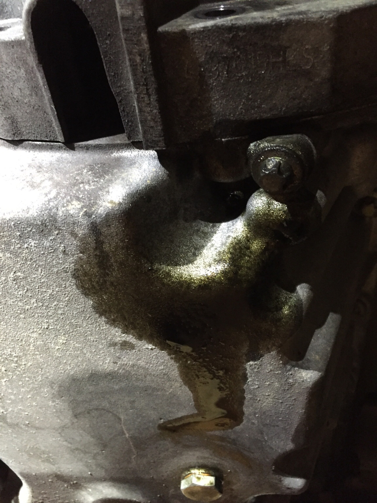

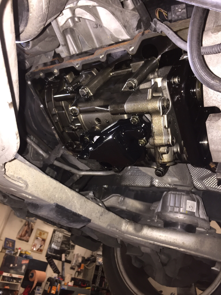

    Mi pare doveroso un aggiornamento:
    dopo aver lodato il bicomponente mi devo in parte ricredere (solo in parte perché il suo sporco lavoro lo ha fatto) dopo circa 12kkm ha iniziato a fare la goccina [emoji24]!
    Quindi, come giustamete avete suggerito, si va in officina [emoji20]...
    Coppa presa usata su ebay, guarnizione elring nuova e via! [MENTION=684]e34power[/MENTION] ti ho ascoltato: questa volta ho solo assistito al lavoro [emoji12]! e vi posso assicurare che proprio una cavolata non la è.
    Comunque tutto fatto in circa 3 ore
    Allego qualche foto
    Ora giro qualche giorno senza riparo sotto motore ma prima di rimontarlo la scritta ebay la cancello eh?! [emoji6]
