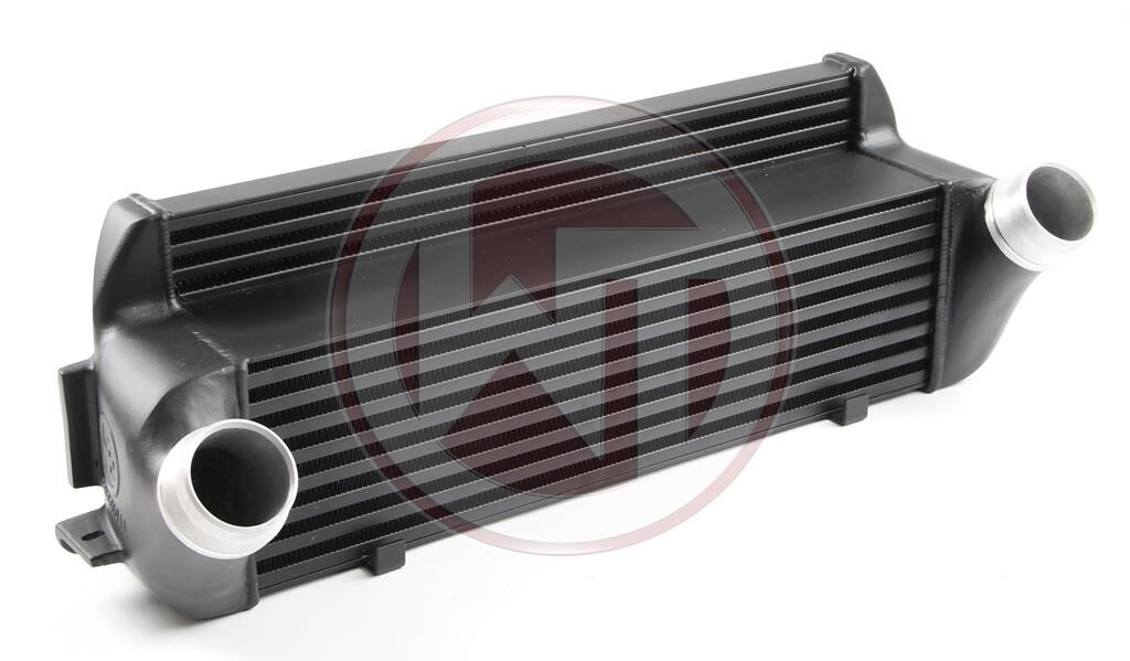

    Ecco un log fatto con 435i PPK e Intercooler stock
    Stamattina temperatura esterna 18 gradi (come nel caso mio)
    Si notano temperature IAT di almeno 15 gradi superiori medi
    Picchi di 60 con WAGNER inesistenti ( ma nemmeno 50!)
  13. Franzzz
    8.025
    383
    27 Gennaio 2006
    Venice
    32.671.621
    M4
    [MENTION=1930]Gabo[/MENTION] eccoti il confronto fra IC wagner e IC Stock
    Da notare che con il WAGNER ho pure toccato punte di 180 mentre con lo stock non sono andato oltre i 150 160
    C'e' da dire che lo stock si riprende in fretta cmq sta in media su temperature piu' elevate
  14. Gabo
    40.286
    5.508
    490.715.460
    Dalla E92 335is alla BMW F30 ActiveHybrid
    la differenza di 15 gradi di media è molto buona!
  15. Gio72
    Gio72 Presidente Onorario BMW
    28.977
    2.926
    3 Giugno 2008
    177.690.532
    G80 M3 Competition
    Esattamente quello che notato sulla mia: l'IC stock va sensibilmente meglio rispetto a quello delle vecchie E9X 335i, riuscendo a perdere temperatura molto più velocemente. Però i picchi li prende, niente da fare, quindi ben venga il Wagner ;) /emoticons/wink@2x.png 2x" width="20" height="20">
  16. Franzzz
    8.025
    383
    27 Gennaio 2006
    Venice
    32.671.621
    M4
    Si il vecchio stava a 60 gradi per diverso tempo. qua si nota che in 5-10 secondi torna ai valor medio !
    Cmq per entrambe le prove c'erano 18 gradi esterni.
    Vedremo in pieno agosto con 40 gradi esterni come andiamo veramente....
