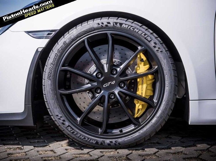

    6 pompanti
    Credo sia di una 911 S

    Esatto. 991 Top. Fino a 410 mm x il carboceramico. ....

    azzo 410 mm !!!!!
    mezzo metro de disco !
    Immagino non si possa stare sotto al 20 come cerchio
    Gia' con i miei nono so mica se i 18 ci entrano!

    Il 370 per F3x nasce per il 18" OE. 4mm di gap sulle quote critiche. ......
    Il 410 Porsche è per il 20 .....

    [MENTION=23896]fabry75[/MENTION], un mio compaesano s'è preso una Huracan LP610-4 con impianto carbonceramico: ha dei dischi enormi! Sai le loro caratteristiche? E quanto viene costare tutto il kit per curiosità?

    Oh my god
    6 pistoni carbo 380x38 !!!!
    Pensavo ad m4
    prox volta che metto mano a quella del doc verifico se il DSC e' lo stesso......
    Secondo me l'impianto da 380 Ci sta benissimo sulle nostre (dicendo addio ai cerchi da 18 ....)

    L'impianto deriva da Gallardo my 2009 in pccb. Pinza monoblocco a 6 pistoni. Il prezzo di vendita non lo conosco ma sarà adeguato .

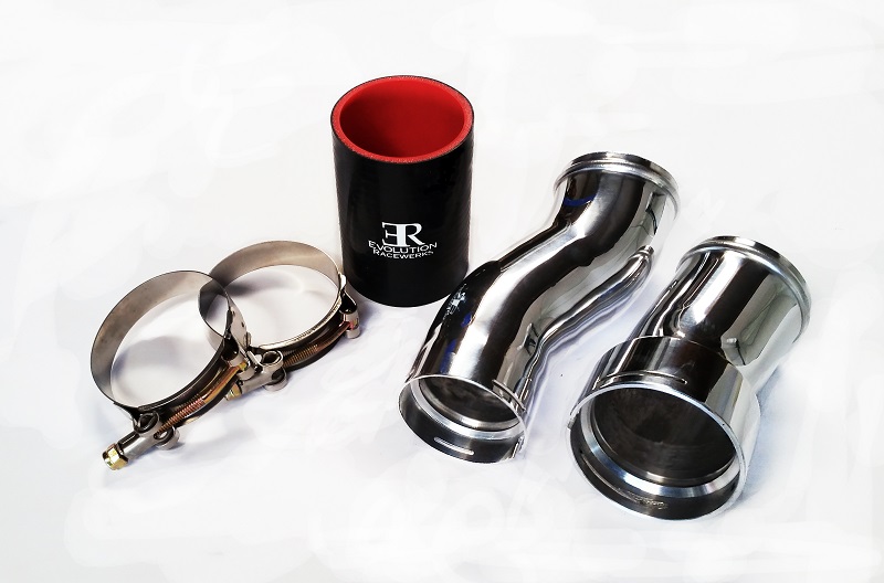

    Installando l'intercooler e' emerso che il collegamento di esso alla turbina (un tubo di 30cm di gomma) andrebbe sostituito con qualcosa di professionale e in alluminio
    Questo :
    Qui ne parlano nel dettaglio :
    http://f30.bimmerpost.com/forums/showthread.php?t=1132228
    Tempo installazione 30 minuti molto semplice.
    Questo a prescindere dal tipo intercooler : Anche con quello stock va benissimo e tiene la pressione piu' costante rispetto a quello in gomma che tende a deformarsi agl'alti boost.

    chargepipe super consigliata, io sulla Subaru notai una differenza abissale in reattività ad ogni regime
    e avendo meno curve ed essendo maggiorata andava più forte in allungo
    modifica da fare senza dubbio
