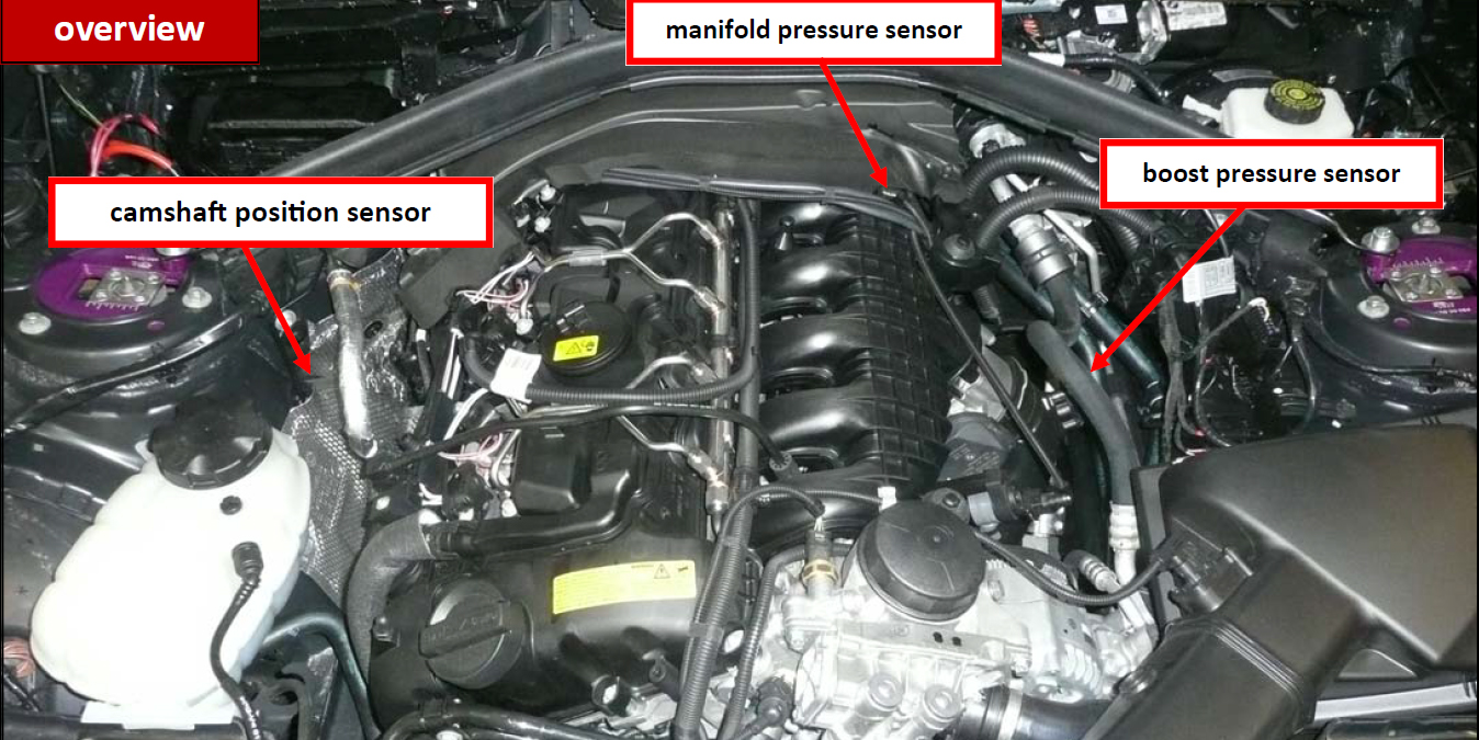

    Allora a fine agosto ho aggiornato al nuovo software l'auto
    Fra le ecu che ha toccato sulla AH3 vi e' la centralina motore. Va bene dico saranno aggiornamenti legati alla carburazione o non so cosa.
    Bene dopo l'aggiornamento l'auto da stock va bene, molto bene, i display sportivi segnano 350cv di picco e lo 0-100 si copre in 5.1 secondi esatti
    Rimetto la piggy e non sento tantissima differenza : si l'auto va ma sembra avere non so 10cv in piu'. Amen do la colpa al caldo e alle benzine.
    Fatto sta che ora ogni "strong pull" tipo na bella sesta in autostrada l'auto rileva la piggy
    Nessun errore giallo ma solo un warning sul display principale riconducibile al dettaglio in "pressione troppo bassa"
    I display sportivi poi non segnano oltre i 290cv
    Che siano riusciti a rilevare "sovrapressioni" manipolazioni al TMAP ?
    L'errore esce sempre quando sono in "Eboost" ovvero con il motore elettrico come kers
    Qualche idea ? Da stock ovviamente zero problemi
    Nel frattempo ieri ho abbassato il trimmer del modulo per capire
    vi aggiorno

    Purtroppo molto probabilmente hanno implementato ulteriori protezioni antituning. Noi abbiamo avuto grossi problemi su alcune versioni SW di N55 tant'è che ormai preferiamo non farle a livello di elettronica in quanto la vettura funziona perfettamente nella sua configurazione originale ma appena si comincia a salire oltre un certo livello di pressione comincia subito a dare fastidio ed a tagliare anticipo e carburante (di conseguenza anche pressione turbo) e bisogna lavorare davvero tanto sulla gestione elettronica, roba da "perderci" anche 2 - 3 giorni di lavoro.
    La tua piggy su cosa lavora esattamente? Hai la possibilità di intervenire distintamente su alcuni parametri tipo il procede o ha solo regolazioni di default con incremento tramite trimmer?

    Ho provato a mettermi nella posizione 2 ma anche in quel contesto con molta molta meno frequenza l'auto intercetta l'overboost
    Lo fa dalla sesta marcia in su (forse con certi valori di carico-coppia)
    CMQ sto facendo altri test e vi aggiorno.

    Molto probabilmente sarà necessario intervenire, ormai, solo elettronicamente riprogrammando la ECU oppure si può tentare la strada del JB4 con il supporto degli Americani che sicuramente arriveranno prima di noi Europei, anche solo per il numero che sono.

    Eh anche lui bypassa MAP e TMAP per cui credo il risultato sia analogo
    Il JB4 forse ha il vantaggio di cancellare gli errori motore ma credo che quello legato al mio ovvero "Druck zu nieger" non sia cancellabile in quanto riconducibile anche ad altre tipologie non direttamente correlate al tuning.
    Faro' altri test appena ho tempo
    ora ho messo il trimmer in posizione 1 ovvero un +20Cv e non noto anomalie
