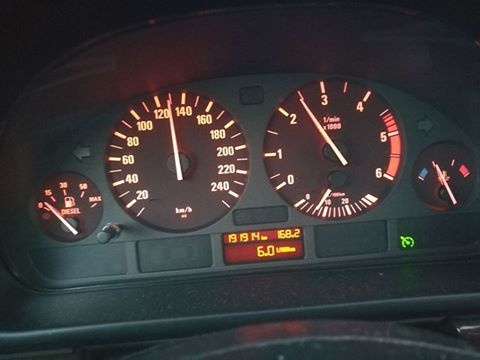

    Questo è il consumo istantaneo (avevo azzerato da 5-6 km a 130 in autostrada: probabilmente l'indicatore sarà sballato a questo punto
    chiedo nel frattempo se secondo voi è normale che la T acqua sia cosi bassa: nella 520i stava fissa a metà!
    Probabilmente farò sostituire a breve pompa acqua e termostatica
    Grazie

    No la temperatura deve stare a metà.

    grazie crino,
    allora la termostatica sarà piantata. con questa scusa faccio cambiare anche pompa acqua e svuoto il.circuito cosibda scongiirare anche rischio crepatura blocco motore per correnti parassite.

    Il termostato prendilo originale costa meno di 50 euro, la pompa acqua prendila con girante in metallo. Non ricordo se la tua la monta già ma mi sembra di sì... in tal caso potresti anche risparmiarti questa spesa... ma fai tu non voglio condizionarti stiamo parlando di auto datate... le precauzioni non sono mai troppe.

    il pezzo n 14 è il termostato egr ...il numero 6 è il termostato classico, ti consiglio di cambiarli entrambe.
    Io l'ho fatto perchè d'estate tengo la egr tappata ma d'inverno la collego per facilitare il riscaldamento del motore...
