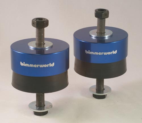

    questi sono quelli del cambio di cui ho parlato

    GG quelli lì sono dei silent un pò più robusti con un cappuccio di alluminio per renderli più rigidi..(e anche fighi così ti posson chiedere più dollari:mrgreen:)
    vai in un negozio di ricambi meccanici e cuscinetti con uno originale come campione digli che son del trattorino del nonno ma gli vibra troppo la prostata:mrgreen: e prendine 2 simli ma più robusti,li paghi pochi euri e ti garantisco che van bene (io li ho messi ne avevo qualcuno..se ne trovo uno ti posto la foto..).
    per quanto riguarda quelli del differenziale vedi powerflex, ha in catalogo (oltre a quelli specifici per il telaietto diff. della M) dei gommini universali di tutti i diametri magari si trova qualcosa.. quello sotto dovrei cambiarlo anch'io perchè è rotto ma per il momento gli ho sparato dentro della resina.. ultimamente sono in bolletta e non ho molto tempo da dedicare alla mia sanguisuga blu..
