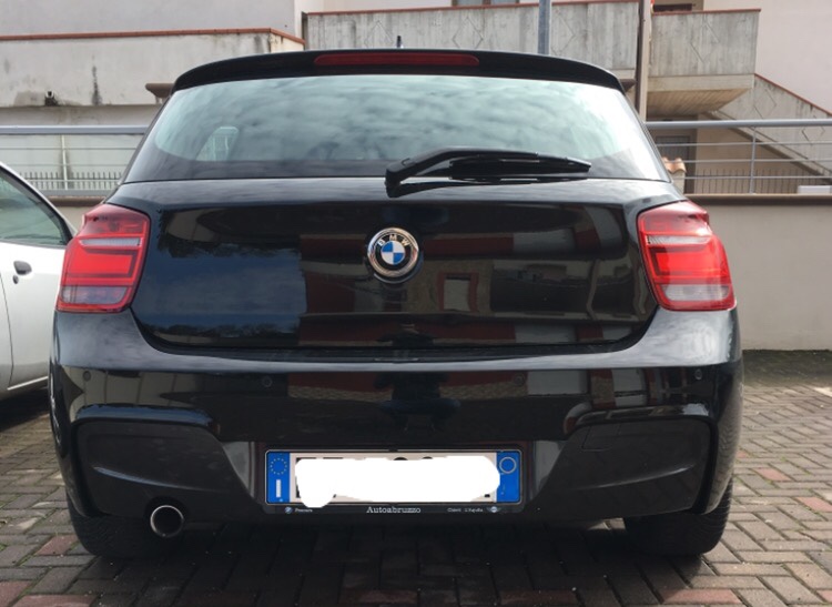

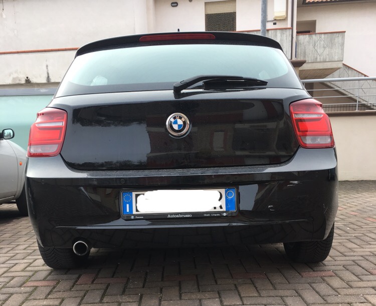

    Ciao a tutti , piano piano sto cambiando la mia auto e ho iniziato da dietro approfittando che a settembre mi hanno tamponato ... la mia è una 116d unique efficient dinamic del 2013 automatica . Da così [​IMG] ora è diventata così
    Mi sto informando se posso cambiare i cerchi visto che da libretto posso montare solo i 16 e a me piaceva mettere i 17/18 ... per il mese prossimo dovrei cambiare il paraurti anteriore :) con quello M
