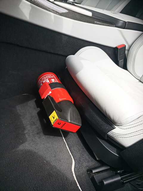

    La staffa di montaggio non esiste per i sedili con poggia cosce elettrico :mrgreen:
    Lo ho scoperto a forza di imprecare guardando la staffa e guardando il sedile smontato.
    Questo particolare tecnico non è menzionato in realoem come invece avviene molte volte su altri componenti che richiedono una particolare combinazione di optional/pacchetti per essere installabili o meno.
    Ho dovuto tirar fuori la bacchetta magica (il flex) e adattarla al contorno del motorino elettrico.
    Fortunatamente ho mantenuto i filetti di fissaggio: la staffa è solida ed ancorata come fosse ancora integra.
    Sembra ingombrante, ma in realtà non da alcun fastidio nemmeno portando indietro i piedi e seguendo il sedile lo spazio fra estintore e gambe rimane sempre lo stesso con qualsiasi regolazione.
    Non è bello da vedere, ma è utile qualora servisse.

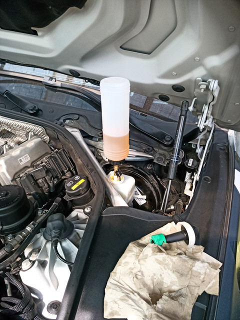

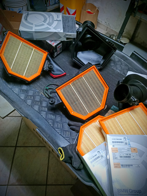

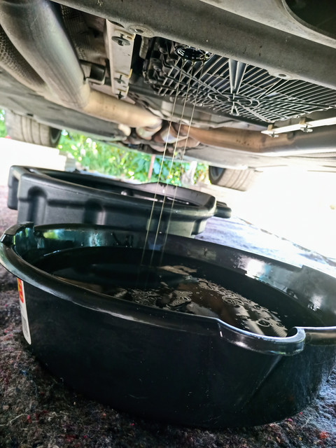

    Sabato eseguita una parte del tagliando:
    -Olio motore + filtro olio
    -Olio differenziale posteriore
    -Filtro abitacolo
    -Filtri a pannello motore
    -Olio cambio + filtro del pescante + filtro a cartuccia + coppa nuova
    Se fate da soli a casa anche voi tagliando e manutenzioni extra, una volta svuotato e rabboccato l'olio del cambio ricordatevi di collegarvi con la diagnosi e di avviare la procedura di compensazione dell'olio!
    Senza questa fase obbligatoria verranno fuori più di 7 litri e mezzo di olio ma sarete in grado di rimetterne solo 4.

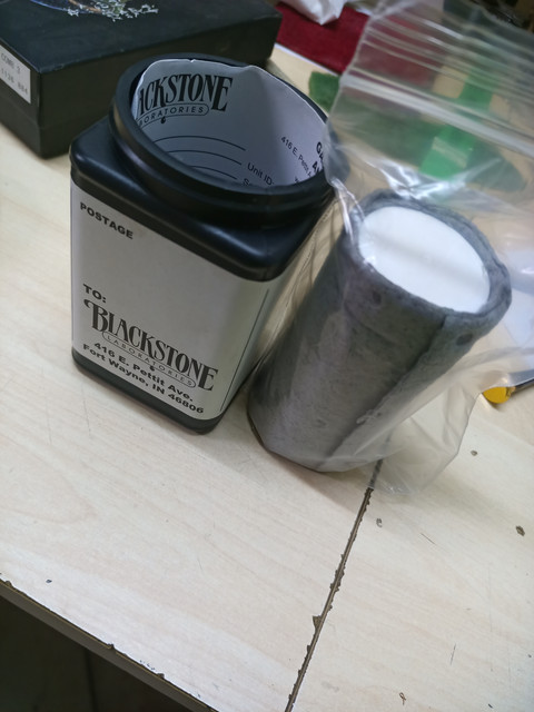

    E il vecchio olio pronto a partire per le analisi, questa volta la ho tirata veramente per le lunghe, ci ho fatto sopra 8000km.
    Speriamo in un responso positivo
