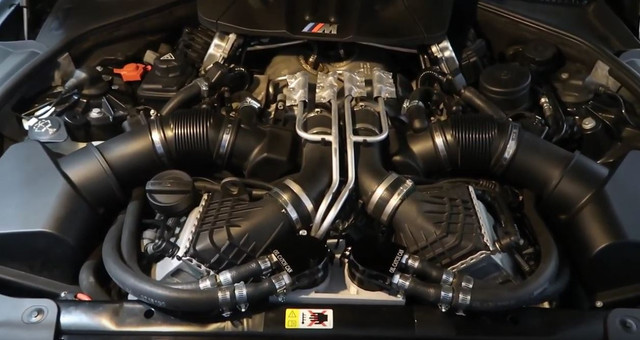

    Il video purtroppo non rende giustizia in quanto il microfono stava per tirare gli ultimi sospiri.
    Nella realtá il suono è sì molto forte ma ben equilibrato.
    Durante la ripresa avevo anche le valvole di scarico bloccate aperte in maniera forzata, cosa che non è così solitamente (restano chiuse in cold-start e per circa 1 minuto dopo l'avviamento)
