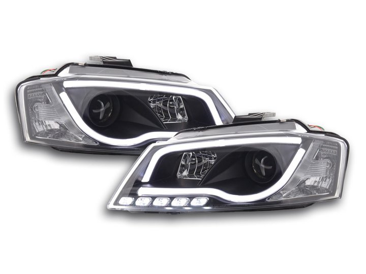

    Quindi i fari tuning con tutte le luci LED oppure le Lightbar sono fuorilegge?
    La legge prevede che non si possa modificare il fascio luminoso, che vuol dire sostituire la normale lampada alogena con una xenon o full LED. Solamente questo.
    Ci sono vari tipi di fari tuning: con anelli Angel Eyes stile BMW, con Angel Eyes CCFL più potenti, con luce diurna a LED puntiforme, con luce diurna LED Lightbar Tubelight (barra di luce) ed hanno tantissime forme. Questi fari nascono alogeni e sono omologati secondo le normative in vigore. In questo caso si tratta di cambio dei fanali mantenendo l'illuminazione anabbagliante ed abbagliante come l'originale.
    Cambiare i fari con altri fari tuning omologati, è permesso. Cambiare le lampade con lampade anabbaglianti xenon o LED, non è ammesso.

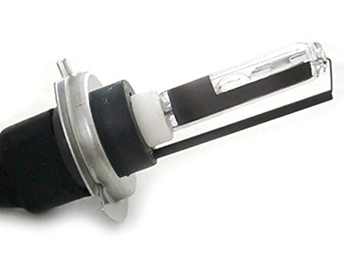

    Se vogliamo migliorare il fascio luce restando nell'omologazione, la scelta obbligata sono le lampade white xenon potenziate. Se marchiate come omologata, abbiamo varie aziende quali Philips, Bosch, Osram e Pilot per citarne qualcuna, che ci forniscono lampade alogene con una migliore resa luminosa, sia come grado colore che come lumen effettivi. Philips con le linee X-treme vision oppure Osram Nightbreaker Unlimited rispondono a questa esigenza, anche se restano lampade alogene. Il montaggio è semplice senza bisogno di centraline esterne, perchè sostituiscono le alogene H7 o H4 di serie.
    Se invece vogliamo un notevole aumento della qualità luminosa, un kit xenon aftermarket oppure un kit full LED è quello che stiamo cercando. Attraverso una luce xenon o LED abbiamo la certezza di un aumento considerevole della resa luminosa. Il montaggio ormai è abbastanza semplice, in quanto i collegamenti elettrici da fare sono spesso indicati anche nelle confezioni, oppure potete chiedere al rivenditore una copia dello schema di montaggio; su qualche vettura può servire un adattatore di fissaggio lampada. Il rovescio della medaglia è che questi kit rientrano nelle modifiche non ammesse, quindi c'è il rischio di ritiro libretto, obbligo revisione, rimontaggio lampade originali alogene e contravvenzione. Attenzione, tale rischio si verifica anche montando completamente i fari xenon originali su vettura non nata dalla casa con lo xenon o LED. In questa ottica, installare un kit aftermarket mantenendo i fari originali è la via più economica di tutte.

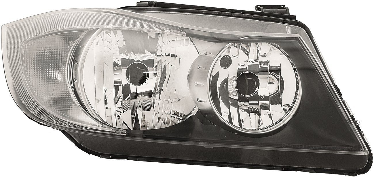

    In questa foto potete vedere un faro a parabola
    ed in questa un faro lenticolare.
    I fari a parabola sono per la maggior parte con attacco H7. La soluzione per poter montare un kit xenon anche su fari a parabola è la lampada H7R.
    Tale lampada incorpora un'anima in metallo sullo stelo del bulbo, studiato per direzionare il fascio luce in modo da non risultare troppo alto e troppo abbagliante verso gli altri veicoli.

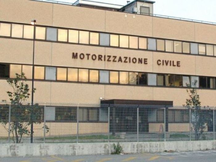

    Quindi se un venditore mi dice che ha omologato la conversione fari xenon da alogeni, oppure che in Germania si sono fatti omologare lo xenon, è vero?
    Tutto falso.
    In Italia, o meglio in tutta Europa dato che la normativa è comunitaria, non è possibile installare un impianto luminoso (come luce anabbagliante o abbagliante) differente da quello di serie, xenon o Led che sia. Non è omologato e non è omologabile.
    Lo stesso dicasi di vetture nate alogene e totalmente trasformate con i fari xenon originali. Si tratta sempre di modifica all'impianto luminoso con cui è nata la vettura ed è stata omologata di prima immatricolazione, e quindi non è ammessa.
    Pratica scorretta è quella di molti venditori, inclusi anche video su Youtube, dove alla domanda del cliente "è omologato lo xenon?" rispondono di si. Tanto poi, il problema non è più loro. Questa affermazione è falsa: lo xenon ed anche il full led aftermarket NON sono omologabili in nessun caso.
    Spesso si sente dire che in Germania viene omologato tutto. E' possibile omologare cerchi in lega oppure modifiche importanti, purchè rispettino le normative in vigore. E sullo xenon, da qualche anno è stato fatto un giro di vite estremo: in Germania è vietata la vendita di kit xenon. Non solo il montaggio, ma la vendita.
