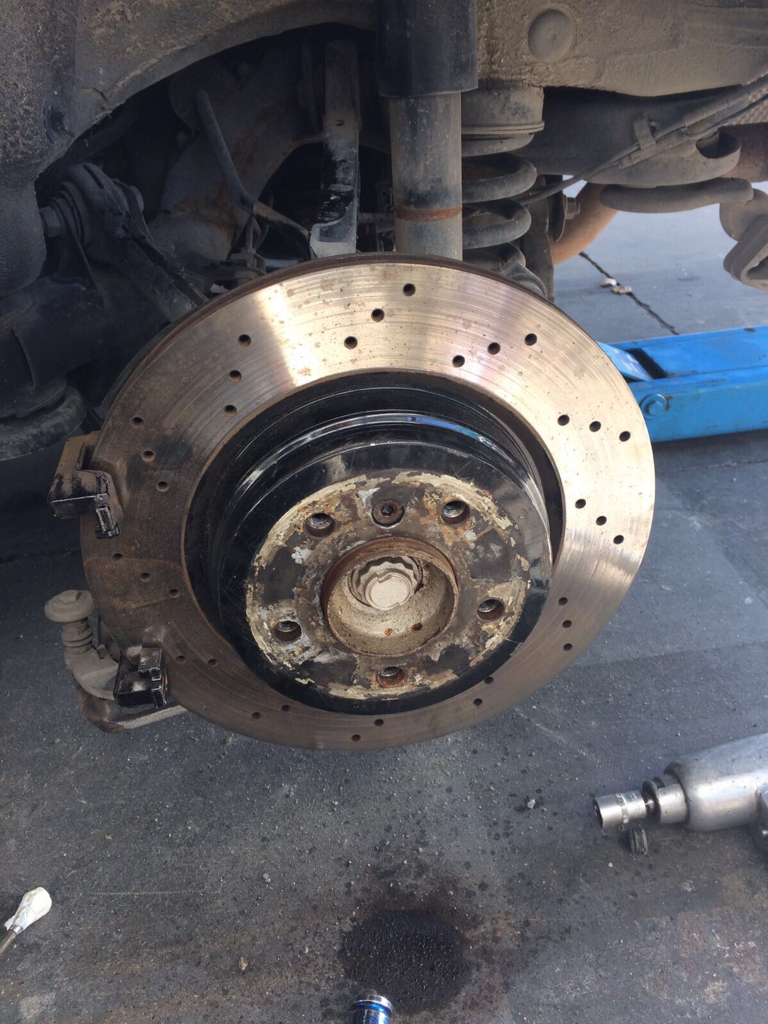

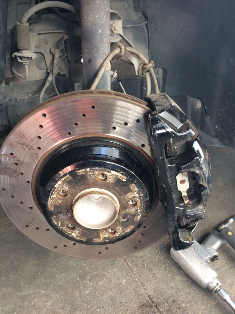

    Da E90 base a msport lci
    [​IMG][​IMG]

    Si montano. La boccola l'aveva già fatta Alberto (coupe passion)

    Ok...vanno su
    Ma il ragazzo vuole dargli una rettificata

    Grazie mich. Adesso li ho rimessi nella scatola...preparo alcuni up per il prossimo autunno...perché praticamente l'auto la userò poco

    Si Paolo! Sono 348 davanti e 336 dietro
    Di sicuro rispetto agli originali 320i hanno una forza maggiore

    Sono dischi prodotti in Italia in stile m3 gli stessi che monta Matteobello la ditta la sa sicuramente lui coupepassion adesso è in vacanza e non è attivo

    Dammi un accenno ho avuto un vuoto di memoria ricordi il nome della ditta ?

    SpeedEmotion dovrebbero essere.
    Io ora davanti ho messo i CTF da quando ho cambiato anche la pinza ;) /emoticons/wink@2x.png 2x" width="20" height="20" />

    Quelli davanti Davide sono abbastanza usurati, con la rettifica qualche decimo di mm lo togli, verifica quanto materiale buono ti rimane ;) /emoticons/wink@2x.png 2x" width="20" height="20" />

    Ok grazie ne parlavo con Alberto e appunto non ricordavano
    In ogni caso hanno molto materiale
    Toglierò quel filo di scalino
