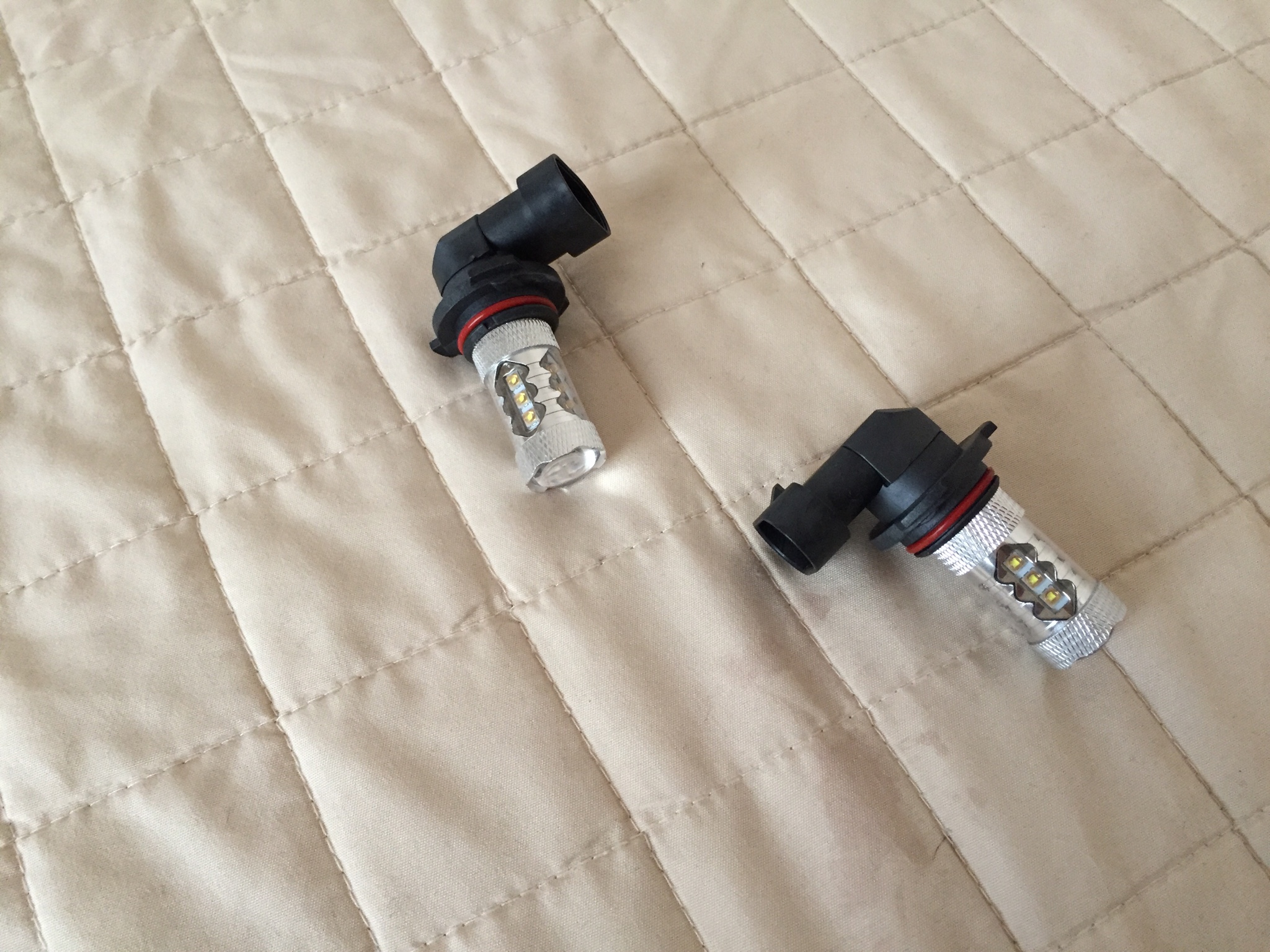

    Oggi montaggio fendinebbia hb4 led

    Ma dai....con tanta bella roba nuova che è uscita. Le presi io 3 anni fa. Belle ma ormai c'è molto di meglio ;) /emoticons/wink@2x.png 2x" width="20" height="20" />

    E lo so ma dovevo sostituire una lampada fulminata
    Cosa c'è adesso di più attuale e luminoso ?
