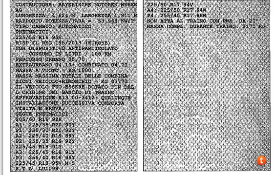

    sicuro beppe? :-k , questa cosa che scrivi vale per la F20/21
    le F30/31 con cerchi style 397, 396 e 415 da 18 vengono consegnate con gomme 225/45-18 sia all'anteriore che al posteriore su cerchi con caratteristiche 8x18 ET34 (sia all'anteriore che al posteriore)......non credo che BMW consegni vetture con gomme M+S, anzi ne sono sicuro :D /emoticons/biggrin@2x.png 2x" width="20" height="20">
    su F20 è come dici tu ;) /emoticons/wink@2x.png 2x" width="20" height="20">
  7. AR147
    AR147 Presidente Onorario BMW
    18.389
    6.673
    7 Maggio 2005
    Torino
    1.547.969.022
    520d G31 LCI
    Avendo visualizzato l'immagine alla veloce sul telefono mi è sfuggita, ho letto solamente il libretto. E' esattamente come dici tu ;) /emoticons/wink@2x.png 2x" width="20" height="20">
