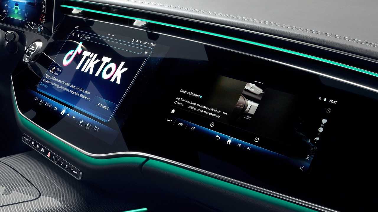

    Oramai (purtroppo per me) sembra quasi che dei motori/meccanica non gli importi più nulla e specie la "triade" tedesca sembra fare a gara solo fra la grandezza dei maxi-schermi e dei (per me ridicoli) gadget elettronici: così sulla nuova serie 5 G60 ci hanno piazzato addirittura i videogiochi sull'ID8 #-o](*,), ma per dire anche Mercedes sulla nuova Classe E W214 ha fatto debuttare TikTok sullo schermo centrale dell'MBUX Superscreen:
    https://www.ilsole24ore.com/art/tiktok-sbarca-mercedes-display-nuova-classe-e-AEuvTPsC
    E poi, invece, la gamma motori è davvero "ridotta all'osso" per tutte e 2: nonostante i 5 metri di vettura solo motori 2.0 4 cilindri MHEV o PHEV anche per la futura AMG e nessun 6 cilindri per la nuova Classe E, mentre per la serie 5 G60 ci sarà un solo 3.0 6L diesel più avanti, ma in EU non ci sarà la 540i con il 6L B58, regolarmente venduta in USA, da noi oltre ai 2 litri 4 cilindri MHEV i 6 cilindri benzina B58 saranno accoppiati solo al PHEV (545e e m560e), così come la prossima M5 G90 sarà PHEV con il nuovo V8 S68.
    Mi scuso per l'OT, ma io francamente di questi inutilissimi gadget elettronici in macchina non ne sento proprio l'esigenza ](*,)
