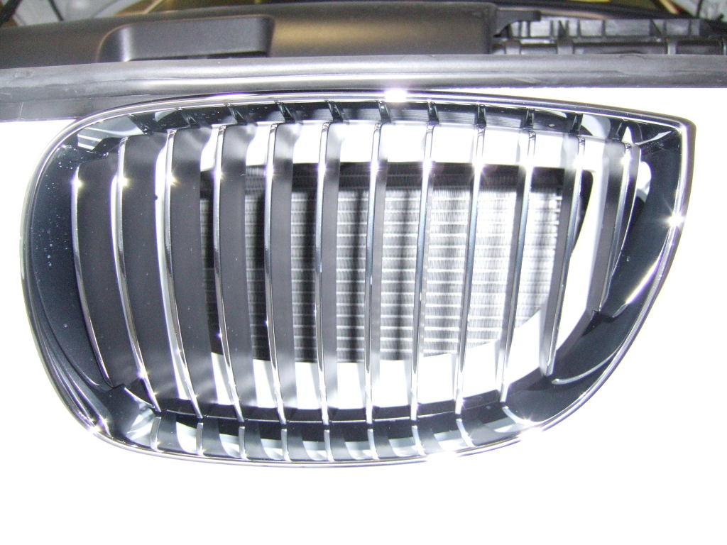

    ......navigando tra le foto di voi tutti, notavo una cosa......
    chi ha il paraurti col kit aerodinamico chi no, come il mio...che e' il semplice restyling,
    notavo pero' che dentro la calandra , guardando verso l'interno ,ci sono tipo delle alette nere a modi veneziana per capirci , provando a tastarle sembra siano apribili , che so forse motorizzate , o nn so , m i chiedevo appunto questo....
    notavo invece che chi col musetto del kit aerodinamico non le ha proprio ...
    qualcuno ci ha mai fatto caso? :-k

    Le alette sono motorizzate. Mi è stato detto dal concessionario che quando la temperatura esterna è bassa, queste rimangono chiuse fino a quando il motore non si scalda.

    Nella calandra ci sono delle valvole a controllo automatico per migliorare l'aerodinamicità dell'auto e ridurre quindi i consumi. Queste si aprono ogni volta che il motore necessita di aria per il raffreddamento...

    ottima cosa........notavo pero' che sullle versioni col kit aerodinamico, quindi musetto differente dal notro originale
    le alette non ci sono prorpio....
    si nota direttamente il radiatore sotto....

    La tua arriverà senza queste alette perchè appunto ha il pack M.

    Purtroppo invece chi ha messo il Pack M non ha questo sistema...
    Non lo trovo sicuramente giusto...ma allo stesso tempo non so quanto possa essere davvero utile....
    Io ad esempio sto in Sardegna...non so se preferisco avere l'ingresso dell'aria sempre libero, oppure è un convincimento per confortarmi del fatto che la mia non avrà quel sistema... :-k

    ufficiale!!io ho il pack M e non le ho queste alette!!a tutti che hanno il pack M non le hanno!!al venditore,gli spaccherei il c....,perche' se da restayling le mettono,con il pack le devono avere!!piuttosto farla uscire 5 mesi dopo,ma metterle almeno!!!ma secondo voi e' meglio o no??vorrei sapere pro e contro.grazie!!magari le MY2008 le hanno!!controllate!!!
