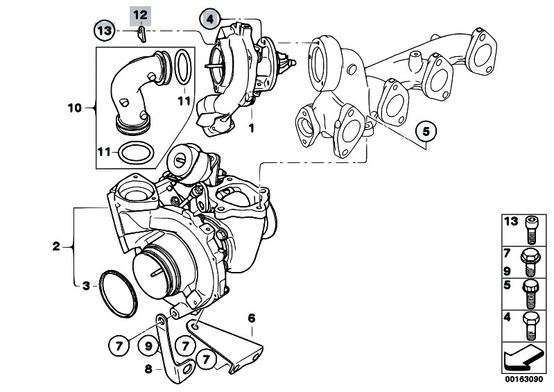

    Nella tua 535d, stesso motore della mia, la turbina piccola è sempre fissa e la grande è geometria variabile. Ora con la nuova 540d non so come sia.
  15. il_Conte
    il_Conte Presidente Onorario BMW
    12.382
    422
    13 Aprile 2008
    677.012
    nessuna
    La piccola e’ a geometria la grande ha la wastegate.
    Sui 300 535d .
    Certezza perché L ho personalmente curato .

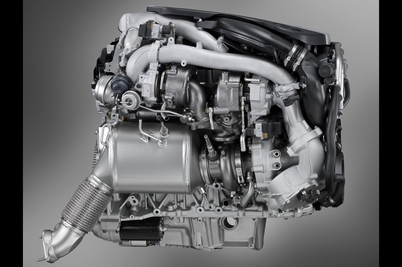

    N57 da 245 CV single turbo VGT
    N57 da 300 - 320 CV con sovralimentazione twinturbo. Uno grande a geometria fissa ed uno piccolo VGT
    N57S da 381 CV ha tre turbocompressori: due piccoli con VGT ed uno grande fisso.
    i TU, hanno la stessa tipologia di sovralimentazione.
    Ovviamente il nuovo B57S quad-turbo è un discorso a parte.
