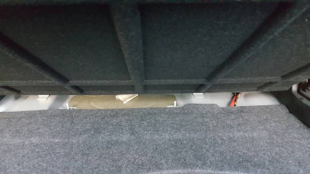

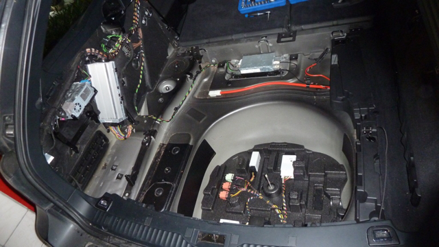

    Dove trovo la MULF2 sulla E61?
  12. Fish
    Fish Secondo Pilota
    603
    35
    8 Dicembre 2010
    146.128
    523i E60
    Curiosità su E60/61
    Al di sotto del baule. Alza il rivestimento del piano di appoggio. È tra il vano ruota di scorta e i sedili posteriori.
  13. Federico C.
    Federico C. Secondo Pilota
    822
    93
    4 Maggio 2016
    Marino (RM)
    309.244
    BMW E61 530d LCI
    Curiosità su E60/61
    Ma al centro??[​IMG]
    Inviato dal mio SM-G928F utilizzando Tapatalk

  15. Federico C.
    822
    93
    4 Maggio 2016
    Marino (RM)
    309.244
    BMW E61 530d LCI
    Quindi??? E più avanti??

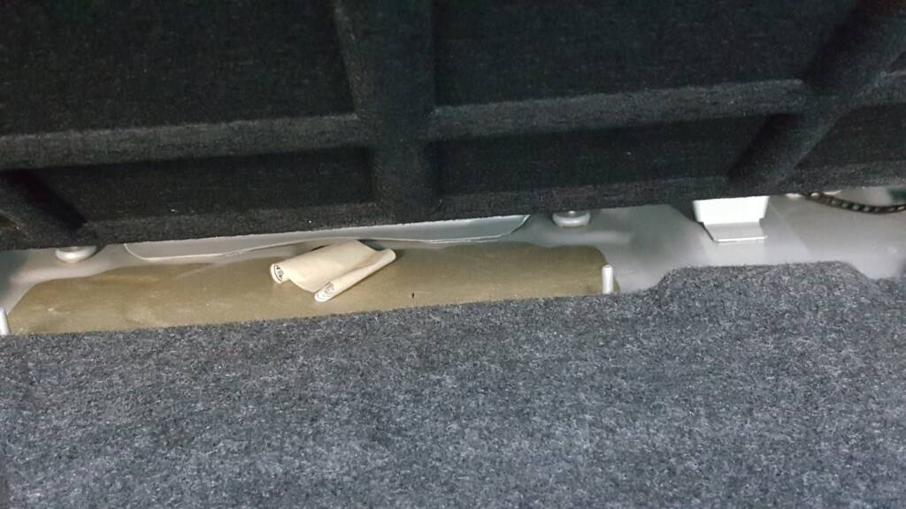

  16. Federico C.
    822
    93
    4 Maggio 2016
    Marino (RM)
    309.244
    BMW E61 530d LCI
    Il fondo sembra completamente diverso.....
