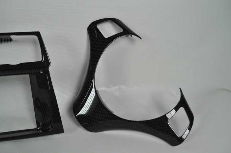

    Io come ti ho gia detto ho fatto fare le modanature interne della mia e91 e la mascherina 2din dell'autoradio
    Giusto per dare un assaggio!
    Nella prima foto abbiamo un confronto diretto tra mascherina radio cubicata e modanatura wrappata e c'è un abisso nella qualita del lavoro
    A differenza del wrapping (che ho provato) la cubicatura aggiunge uno spessore minimo, e belle zone con pieghe e angoli è precisissima!
    Unico punto negativo è il costo, ma se il wrapping lo fai fare e non lo fai tu siamo li!
    Io non ho ancora montato le modanature che ho pronte da mesi, mi sa che farò anche la parte posteriore del tunnel centrale e poi monto tutto

    Bellissimo lavoro! E grazie per le foto oltre che per la testimonianza! :wink:
