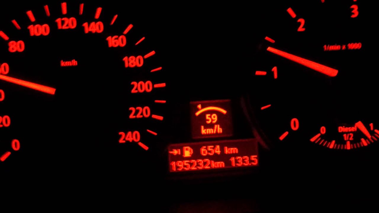

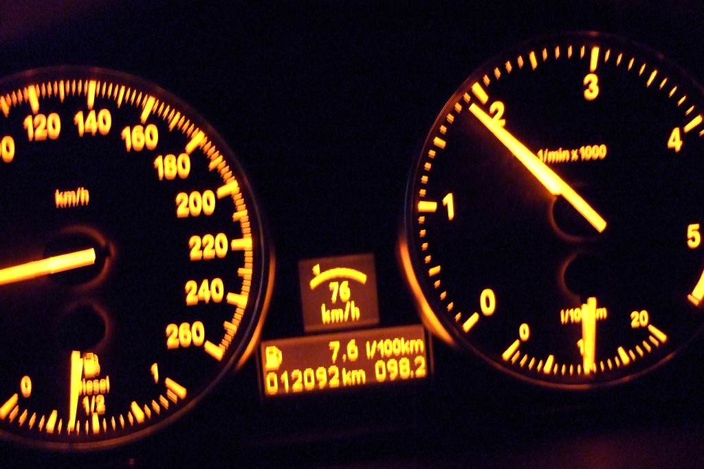

    ecco un esempio di kombi low con tempomat su e87
    ecco un'altro esempio di tempomat su kombi low e90
    La necessità di cambiare kombi dov'è? Chiaramente la notifica della velocità viene mostrata per 5 secondi, puoi aumentare questo tempo via codifica. BMW non specifica come requisito il cambio del kombi su postmontaggio optional $540 o $544, ma solo su $541.
