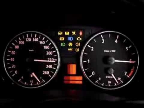

    Mi è arrivato il programmatore e sono riuscito a codificare il KOMBI
    Con la nuova strumentazione però non mi va la lancetta del cruise control, qualcuno Sa dirmi dove trovo il parametro per attivarlo?? Ho già fatto parecchie prove

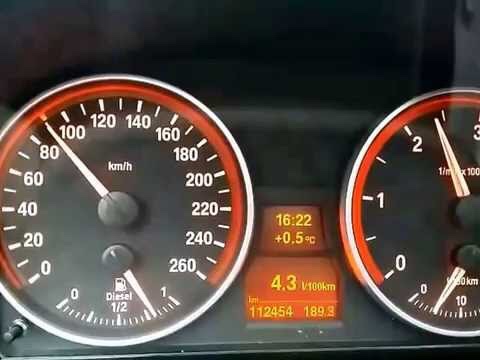

    A parte quello dovevo modificare questi parametri
    TEMPOMAT_SETZ_ANZ_DAUER = > wert_01 - > wert_02
    SZ_ANSTEUERUNG = > nicht_aktiv - > aktiv
    ACC_ALIVE_ZAEHLER = > nicht_aktiv - > aktiv
    ACC_ID_MONITOR = > nicht_aktiv - > aktiv
    ACC_AUSSTATTUNG = > wert_04 - > wert_01
    Sono passato praticamente da una versione low cluster a High cluster
    Da così
    A così

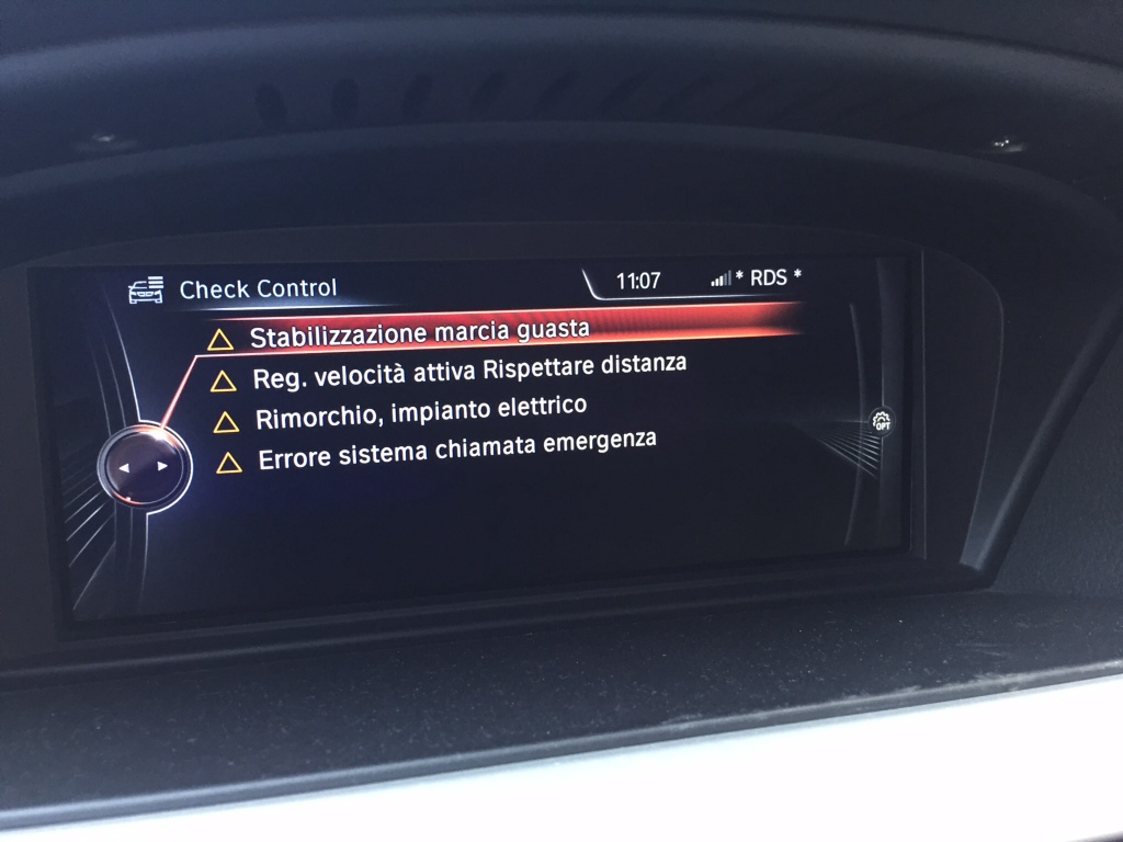

    Io no ma in teoria adesso con il nuovo devio per l'ACC dovrebbe ma mi da errore
  15. maxemoni
    maxemoni
    104
    23 Marzo 2010
    e91 320d xdrive
    cruise control x bmw 320d touring
    L'errore è questo

    codici di errore delle ecu interessate?

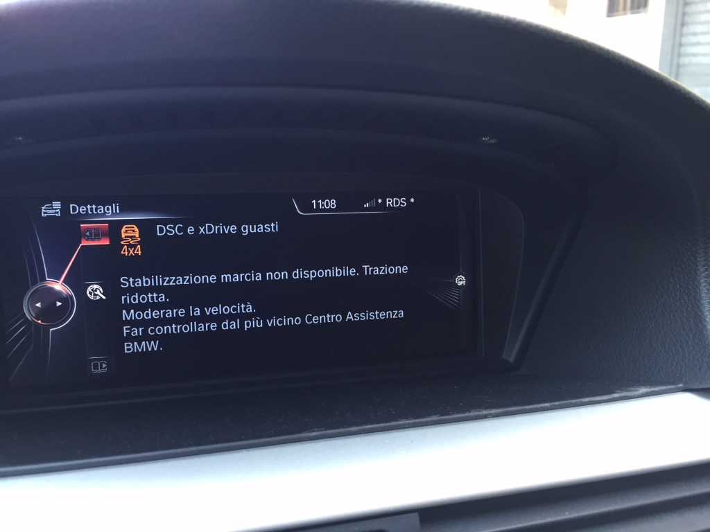

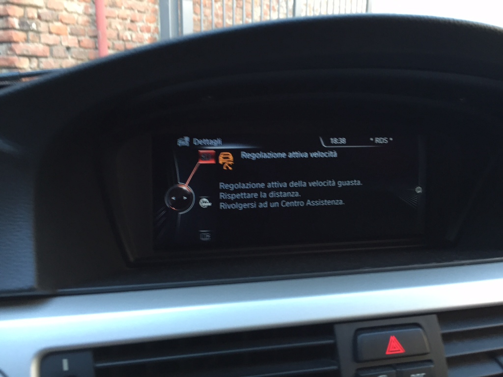

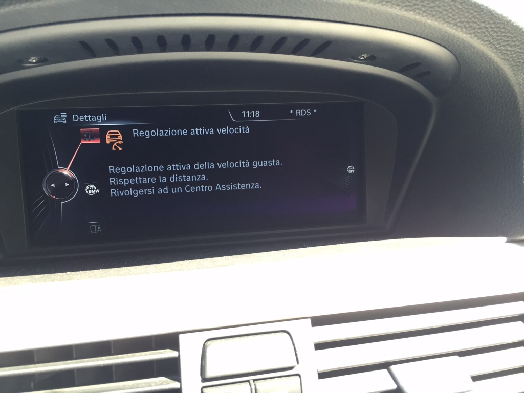

    Ne volete vedere altri [​IMG][​IMG][​IMG]

    i benedetti codici di errore? bisogna fare una diagnosi con inpa.... vedere così è vedere nulla...

    occorre codificare correttamente sia il Kombi che il DSC (e l'LDM nei primi modelli di E9x), in più occorre eseguire l'allineamento con apposito specchio.
