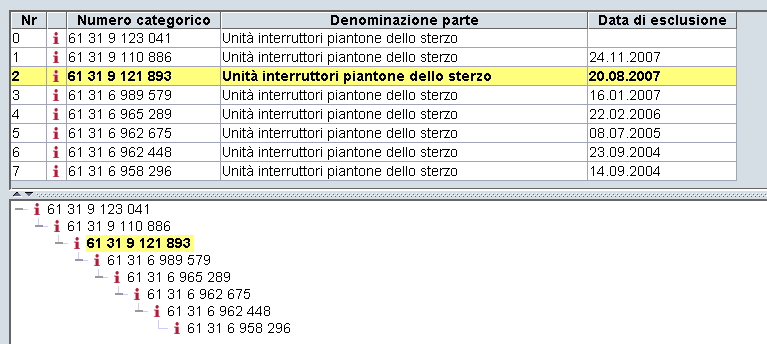

    Forse l'avevo già visto e l'avevo ingorato per la mancanza del categorico e il prezzo non proprio magico.
    Comunque il devio dell'annuncio sembrerebbe avere il codice evidenziato nell'immagine
    Ad una prima verifica pensavo non andasse bene (non riuscivo a trovarlo) in quanto vedevo il categorico del pezzo attualmente commercializzato (...041) e quello del pezzo che va a sostituire (...886) che é indicato con "categorico vecchio". Volendo capire per quale auto fosse idoneo sono andato in Informazioni supplment./Interpretazione ed é uscito l'albero di cui sopra. Non riesco a vedere esplicitamente il modello dell'auto ma interpretando il risultato credo che il pezzo sia stato sostituito ben 7 volte vai a capire se per motivi di produzione o per difettosità. Se inserendo il VIN esce fuori il 9123041 e questi categorici appartengono tutti alla stessa famiglia penso che potrebbe andar bene.
    Voi che pensate?
    Ce ne sono diversi per i vari modelli ma quelli che potrebbero fare al caso mio sono solo 2 in tutta Italia.

    non potresti chiedere in BMW se quel codice va bene per la tua auto?.. io credo che dando il categorico, loro possano dirti se è adatto alla tua o no.

    Non va bene perché non ha il tergi lunotto posteriore

    Non puoi intercambiare le leve perché dopo non funziona più...

    Devi prendere il devioluci completo non solo l'asta ;) /emoticons/wink@2x.png 2x" width="20" height="20" /> cerca sulla baya tedesca :) /emoticons/smile@2x.png 2x" width="20" height="20" />

    Ok alla fine ci sono arrivato... quindi mi occorre tutto il blocco con i tre "braccetti".

    Solo per l'E46 bastava la leva, a te basta un devio che abbia il tergi dietro, proprio come questo:
    http://pages.ebay.com/link/?nav=item.view&id=390643882250
    puoi vedere anche dalla foto il comando del tergi ;) /emoticons/wink@2x.png 2x" width="20" height="20" />
    Su roelem.com trovi tutti i codici.. con il DVD ci puoi vedere qualche film :D /emoticons/biggrin@2x.png 2x" width="20" height="20" />:D
