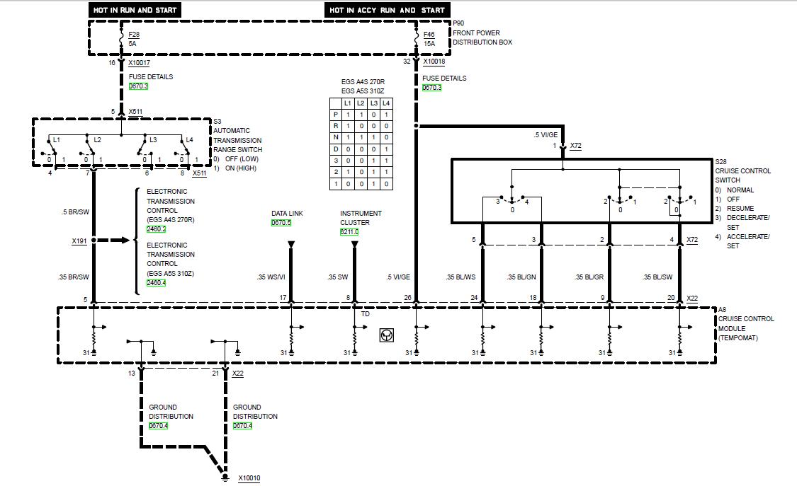

    no, tutti e due; tolto il pin 25 (consenso del cambio aut.), il resto è tutto quello che và collegato alla centralina.

    x prima cosa, voglio segniarmi su carta tutti i pinn del tuo schema con i relativi colori, e poi voglio subito confrontarli con quelli del connettore già presente nella mia vettura.....così vedo subito cosa mi manca.....il connettore del 318 ha + pinn presenti il mio è più vuoto.....voglio vedere la differenza

    ora che ci penso, se sul 320 hai il connettore che corrisponde allo schema del '94 (quello che ho postato) e, sul 318, il connettore (e quindi la centralina) che corrisponde allo schema del '98, ti serve anche questo, per cambiare la posizione dei pin.
    e, da quel che vedo, mi sa che devi cambiare anche l'attuatore (cruise control actuator, M25 sullo schema), perchè collegato in maniera diversa.

    ragazzi anche se so che siamo in pochi col 320i specie del '91, io continuo con il post montaggio e vi posto questo per farvi vedere la differenza di pinn all'interno dei due connettori......nn si sa mai .....può sempre servire a qualcuno di voi
    se intanto qualcuno sa già come modificare l'ordine dei pinn, che ben venga, altrimenti vi informerò io degli eventuali risultati......

    ho controllato i colori che hai riportato con gli schemi, e mi sembra che hai sbagliato a riconoscere i colori; ti consiglio di controllare bene, onde evitare problemi.
    quelli che ho riscontrato sono questi:
    per il 318 del '94:
    1----giallo-viola
    9----blu-grigio
    15---blu-rosso
    17---bianco-viola
    18---blu-verde
    26---viola-giallo
    per il 320 del '91:
    1----giallo-viola
    21---blu-grigio
    26---viola-giallo
    per il cambio dei pin, basta che sposti quelli del tuo connettore, nelle posizioni di quello del 318, seguendo i colori.
    poi, dovrai aggiungere i fili mancanti, e collegarli seguendo il 2° schema che ho riportato.
    non so se hai visto negli schemi, ma, come ti dicevo, anche l'attuatore è collegato diversamente.
    buon lavoro :wink:

    pultroppo il tuo schema nn mi è chiarissimo, ho cercato di studiarlo, ma nn riesco a trovare alcuni componeti......come la centralina con le varie uscite....sarà che nn capisco l'inglese, ma le uscite sono tantissime e in quella mappa nessun componente ne ha tante nn sono riuscito a collocarla da nessuna parte....forse nn l' ho interpetrata nel modo corretto.....cmq i numeri dei pinn nn riesco a trovarli tutti....

    quando una centralina è collegata a molti componenti, questa viene riportata + volte.
    infatti negli schemi è riprodotta 3 volte, ma non è così difficile da individuare, c'è anche la scritta accanto "cruise control module", poi ci sono gli altri componenti collegati, con il tipo di connettore (x22) e i pin dei collegamenti, con il colore dei fili.
    -cruise control switch è l'interruttore di comando del cruise
    -brake light switch è il pulsante che accende gli stop
    -clutch switch è il pulsante sulla frizione (se ce l'hai)
    -il cruis control actuator è il blocco che comanda l'acceleratore
    -instrument cluster è il quadro strumenti
    -ground distribution è il collegamento a massa
    non credo ci sia altro.
