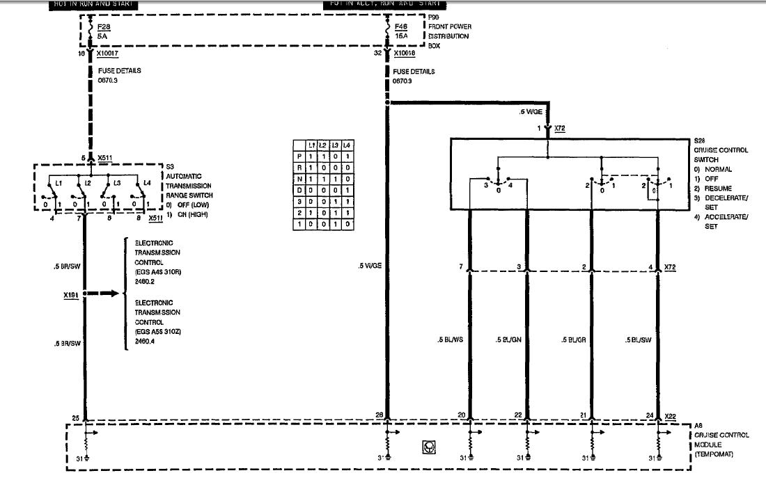

    ragazzi scusate,possiedo tutti i componenti del crouise control del 318i ma volevo passare il tutto sul mio 320i.
    il mio ha tutta la predisposizione necessaria,ma i cablaggi nn mi coicidono.....ho sostituito il connettore sul vano motore, e solo l'involucro esterno del connettore bianco x la centralina(che da me invece e di colore viola).....mi kiedo se è una modifica fattibile.....voi che ne dite?

    il mio connettore x la centralina ha un 'involucro esterno diverso.....ma il porta pinn interno è della stessa grandezza,cioè con lo stesso numero di di pinn.....ma in realta il mio connettore originale di colore viola è riempito con meno pinn di quello che ho trovato nel 318i......ovvero il mio è riempito solo da 14pinn, e laltro da 18 pin....secondo me e ascoltando cio ke dice "batmobile"cioè ke tutti i motori benzina hanno gli stessi cablaggi....allora deve essere solo una questione di posizionamento di questi.....o almeno spero sia così, spero di cavarmela spostando un qualke pinn da qui a la!.......aspetto un vostro parere....

    il diverso colore può essere imputato all'annata dell'auto, di che anno era il 318?
    anche l'assegnazione dei pin è diversa, se sei sicuro che sia quello il connettore, posso postarti lo schema, così puoi cambiarne la disposizione.

    si certo, ero sicuro si trattasse di questo....il 318i è del '94 (anche se nn si tratta della versione restailing) è un auto che ho comprato e ke tengo solo per pezzi di ricambio, quindi ho tutto il tempo necessario x farci quello ke voglio.......la mia invece è un 320i del '91 ke a quanto pare era già predisposta di cablaggi per l'intero eventuale post montaggio, solo ke i connettori nn si adattano ai componenti del 318 come dicevi tu x una questione di diverso anno di fabricazione.....x quanto riguarda il connettore del crouise, ho già provveduto sostituendolo dal mio impianto originale con quello del 318.....x quello della centralina basta sostituire l'ivolucro esterno.....poi però avrei bisogno dello schema per cambiare posizione ai piccoli pinn ed eventualmente aggiungerne qualcuno......aspetto con anzia

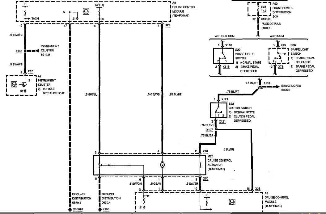

    allora, intanto ti volevo dire che io ho gli schemi elettrici del '94 e del '98, perchè con il restyling, è stato cambiato qualcosa a livello elettrico, e infatti, come ti dicevo, per il cruise control c'è qualche differenza sui connettori.
    però c'è anche un'altra cosa; tu dici che hai il connettore viola nel 320, e bianco nel 318, mentre nello schema del '94, mi dà il connettore di colore blu, e in quello del '98 di colore grigio.
    forse non vuol dire niente, però ti consiglio di controllare, con l'ausilio dello schema, i pin del connettore.

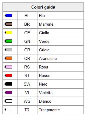

    per aiutarti, ti posto anche lo schema dei colori.

    a quale ti riferisci? la prima o la seconda?

    GRAZIE, SEI UN GRANDE!
    cmq ho il cambio manuale ed il mio conn è di colore blu quello del 318del 94 grigio sul biaco.....quindi hai raggione.......
    xò sto schema è un po complicato, quello ke mi interessa è solo il primo foglio vero? cioè quello x il cambio manuale....giusto?

    la prima lil componete num.15

    propio nn riesco a capire cos'è nn ce l'ho in nessuna delle due auto......
