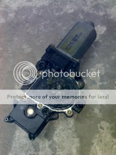

    Eeheh, c'ho provato in mille modi e quando li premo non si muovono nè i cristalli nè la luce di cortesia. Sento però il rumore di un contatto nel vano portaoggetti.
    Devo smontarli e dare un'occhiata approfondita. A meno che tutto non sia riconducibile alla mancanza di motorino del vetro dx.
    Visto che mi trovo vi chiedo: visto che allo scasso sono pieni di alzavetri di e36, mi basta prendere il motorino di una berlina (la croce ce l'ho già) oppure devo orientarmi a tutti i costi su quello di un coupè?
    A me praticamente manca il pezzo che vedete qui
    Credo sia universale, giusto?

    Credo di si, ma c'è chi saprà dirci sicuro. So per certo di aver cambiato il motorino della chiusura centralizzata ed era uguale.

    A questo punto mi chiedo anche: la centralina è presente nella foto che vi ho postato? Sta in quel blocco nero?

    sì, dovrebbe essere quella, la centralina. è il tuo motorino?
    riguardo all'universalità, sì, sono tutti uguali; l'unica differenza tra coupè e berlina, è che sono montati al contrario.
    in pratica, il motorino che tu hai sulla sx, nella berlina và a dx, e viceversa.

    Non conoscevo la storia dei motorini invertiti, dalla foto non si vede se c'è la centralina vetri visto che starebbe nella parte non a vista. Mentre la centralina centralizzata è ambidestra e uguale per tutte e si trova nel blocchetto

    Qualcuno sarebbe così gentile da mostrarmi una foto del motorino con annessa centralina?

    sei sicuro che non sia quella parte nera?
    nei miei motorini, non c'è; :-k

    Alcuni motori non ce l'hanno.....non so neanche perché.
    Quella nera è il supporto della centralina, che in questa vista la copre, bisogna vedere se davanti c'è o no.

    Sicuramente lato guida (alzavetri funzionante) ha una centralina non sua perché c'è uno spinotto con tre fili che non attacca e due prese vuote.
    Dall'altra invece (alzavetri non funzionante) ci sono sempre gli stessi spinotti, ma manca motorino (blocco grigio e centralina). In pratica su questa c'è soltanto il tondo nero a raggi che credo sia la scatola ingranaggi.
