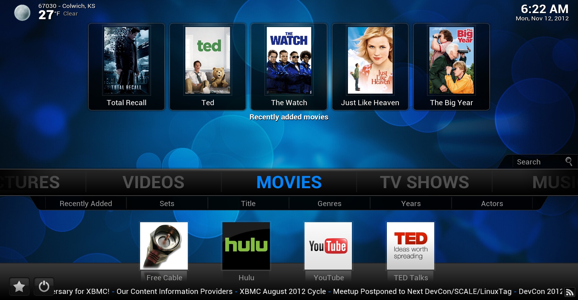

    Per prima cosa scarichiamo l’ultima relase di OpenELEC, in questa pagina noteremo una vasta scelta di versioni disponibili, da quella per il raspberry sino a quella per l'appleTV, ma a noi interessano quelle per i PC..
    Ora prendiamo in esame le varie versioni disponibili per i computer:
    • ION Builds. Useremo questa versione nel caso avessimo un HTPC/Notebook con Intel Atom e Nvidia ION
    • Fusion Builds. Ottimizzato per APU a basso consumo AMD E-350 e E-450
    • Intel Builds. Ottimizzato per le schede video integrate Intel (nel caso non aveste una scheda video dedicata)
    • Generic Builds. Driver generici per soddisfare una ampia gamma di hardware, se non si hanno nessuno dei sistemi qui elencati si deve usare questa
    • Generic OSS Builds. Nel caso la versione precedente abbia qualche incompatibilità si può fare un secondo tentativo con questa, che però consiglio come seconda scelta.
    In questa guida prenderò in esame la Generic Build, che è la versione che ho usato io, e che è quelle che dovrebbe coprire una più ampia possibile fetta d’utenza.
    Quindi scarichiamo, decomprimiamo l’archivio, inseriamo la pen drive e avviamo il file create_livestick.exe dentro l’archivio estratto. [Attenzione fare un backup della pen drive, verrà cancellato tutto al suo interno]
    Inseriamo la pen drive, andiamo sul bios del PC designato e rendiamo la pen drive avviabile come prima unità di boot nell’elenco.
    Quando riavvieremo il pc verrà avviata la pen drive, ci ritroveremo in una schermata simile dovre potremo scegliere se provarlo in live o installarlo, selezionamo quest’ultimo.
    Dopo un caricamento che può durare anche qualche minuto, ci troveremo davanti ad una schermata simile:
    Sceglieremo quick install, ma se vi ritenete abbastanza "rodati" o se avete preparato una partizione apposita potrete usare l’installazione manuale,
    Ribadisco: se avete qualcosa di importante sull’hard disk o partizione designata, fate un bel backup perchè andranno persi tutti i dati!!!
    Una volta finita l’installazione potremo accedere direttamente al nostro nuovo mediacenter, impostando lingua,tastiera, rete e tutto quello che serve con un comodo wizard di configurazione.

    finalmente ho trovato un attimo di tempo per provare l'installazione, che però non è andata a buon fine.
    l'installazione di open elec non parte; mi dice "boot failure bla bla bla....scegliere un'altro hd e riprovare".
    è giusta la versione i386 o dovevo scaricare la x86_64?
    poi ho provato a installare xbmc, la 12.3 frodo, (2 volte) ma le schermate saltano fuori come nelle immagini sotto.
    ho scaricato la versione per windows, ovviamente; dovevo scaricarne un'altra?
    e a proposito, mi domandavo, nel caso che l'installazione di open elec vada a buon fine, si dovrebbe installare sempre la versione per windows?

    ho dato un'occhiata al forum, e ho trovato una discussione di alcuni utenti che hanno lo stesso problema.
    sembra sia dovuto al fatto che montano un processore AMD (come ho anch'io), anche se i loro pc sono più recenti del mio; infatti a loro è successo con windows 7, mentre mi sembra di capire che con xp non gli è successo.
    però non ho capito bene come hanno risolto; parlavano di driver per il processore, e c'è anche un link per scaricarlo, ma non funzia.
    ecco la discussione:
    http://forum.xbmc.org/showthread.php?tid=143548

    In quei post si fa riferimento ad una incompatibilità dei driver catalist della scheda video, non della CPU, ma probabilmente il tuo problema è lo stesso o similare: poca compatibilità del chipset video onboard..
