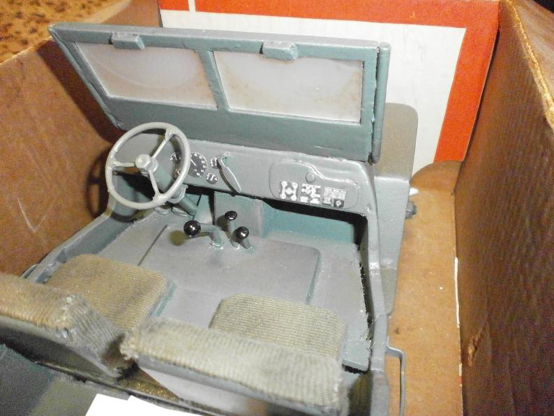

    dopo i problemi tecnici (che comunque risolverò) passiamo all'estetica
    come anticipato volevo applicare le targhette e la strumentazione, solo che non avevo la stampante..
    grazie al mio socio Balù69 che ringrazio per avermi stampato le img, sono riuscito a completare il cruscotto

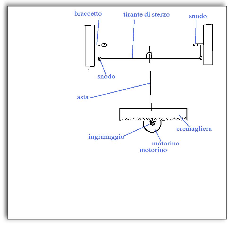

    . .in pratica lo schema è questo
  5. Grazbazz
    8,061
    642
    Aug 18, 2011
    80,090,533
    Modificare l'ingranaggio che comanda la cremagliera o la cremagliera è quasi impossibile!
    Per rendere lo sterzo meno diretto dovresti allungare la leva che fa girare il montante o mozzo.

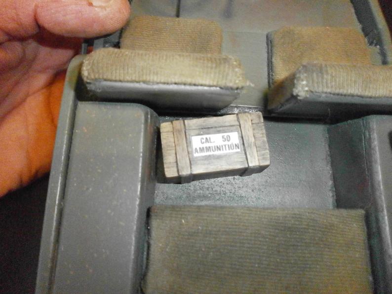

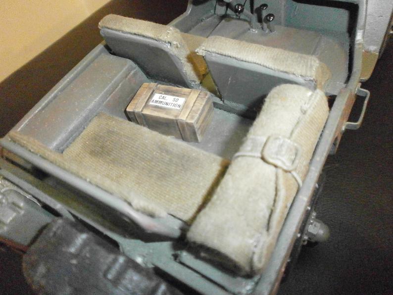

    munizioni cal.50
    . ecco la cassa di munizioni che mi ero riproposto di mettere per abbellire il modello:
