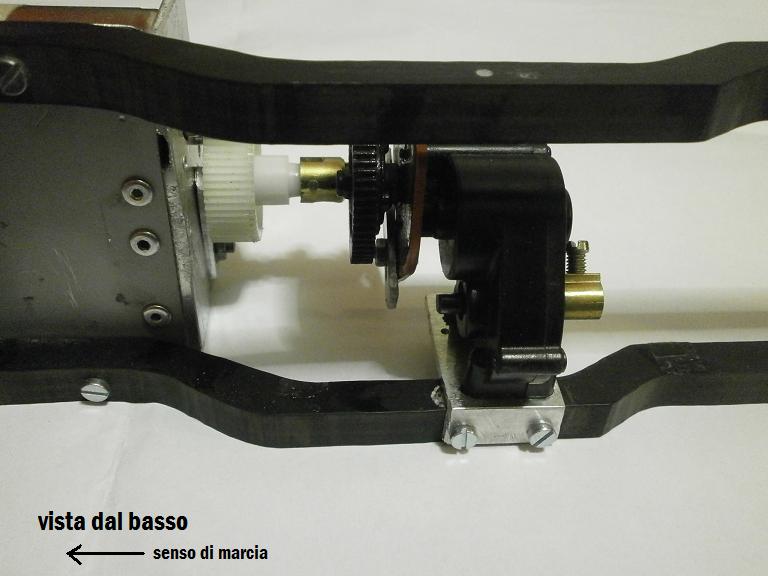

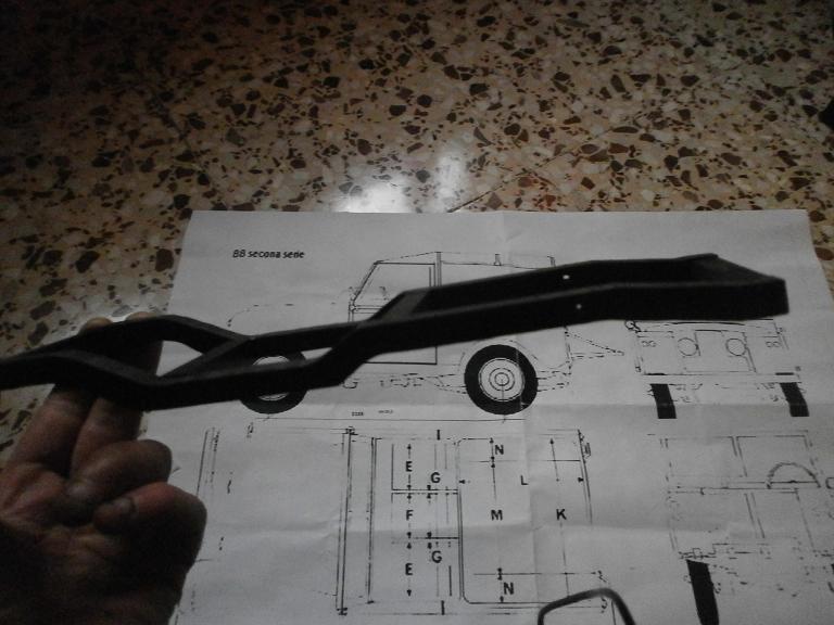

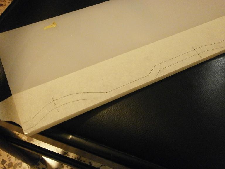

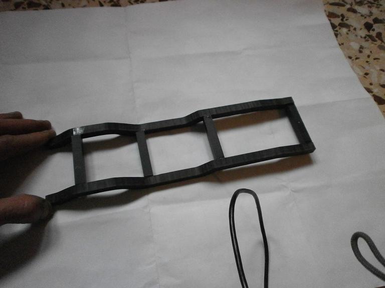

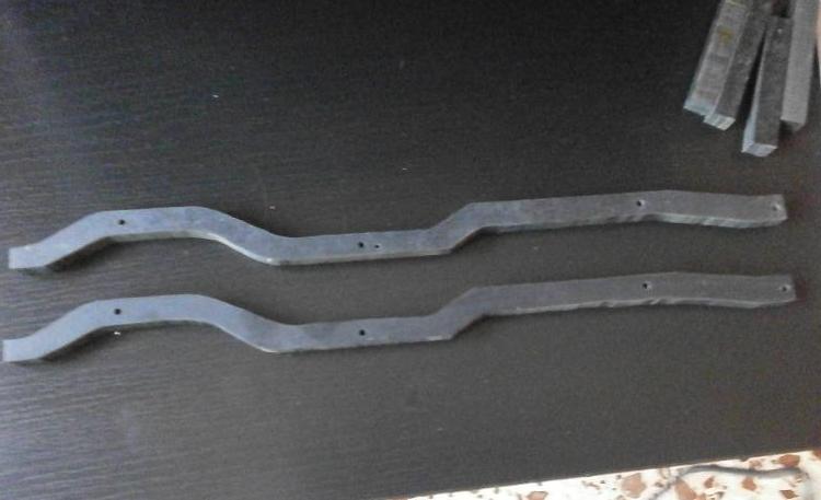

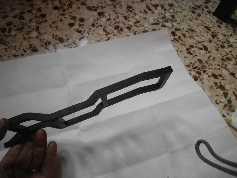

    telaio a longheroni
    avevo pensato di ricavare il telaio della Land da una lastra di plexiglass
    ma poi ho trovato del materiale più rigido (non so come si chiama, ma è simile alla bachelite)
    naturalmente stavolta il modello dovrà rispecchiare il più possibile l'auto vera, anche nelle caratteristiche tecniche, quindi il telaio è una replica in scala di quello vero
    (ci ho messo un pò a reperire un PDF con i disegni originali land rover del telaio,che ho poi ridimensionato in proporzione ai disegni che avevo della carrozzeria)

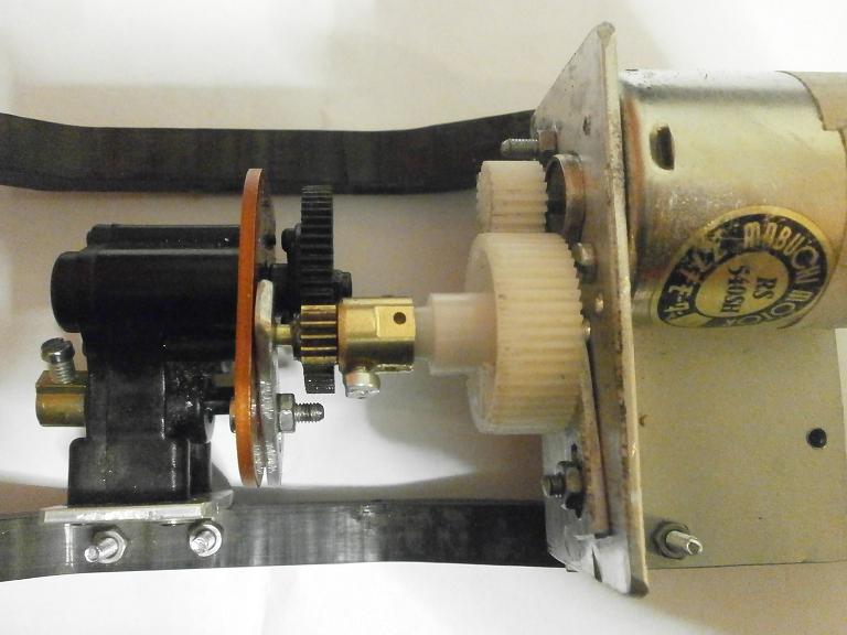

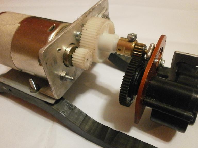

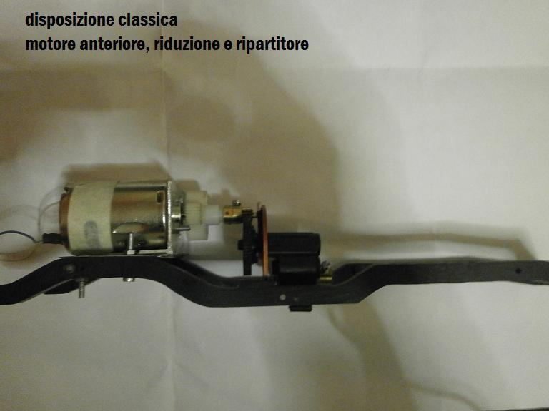

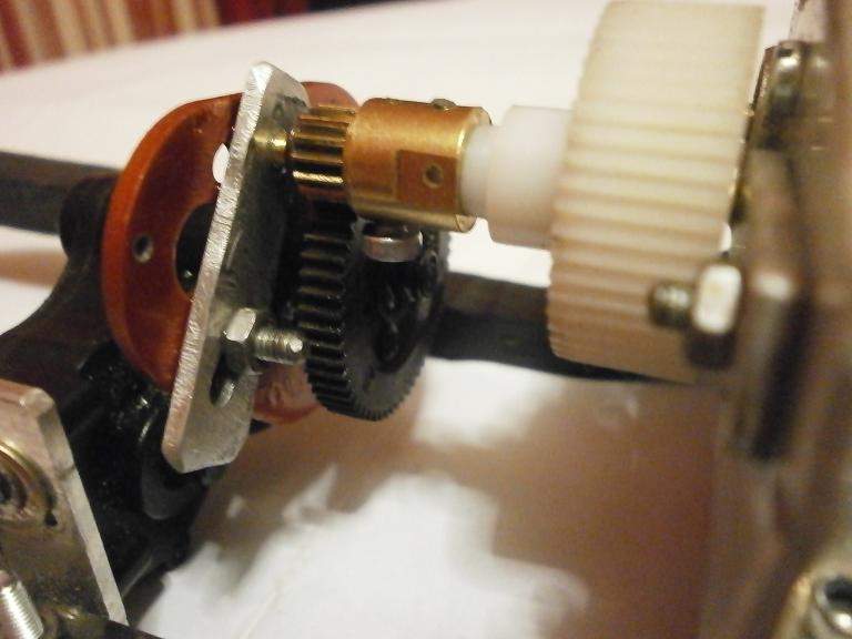

    Qualche studio per la trasmissione..

    ecco lo spettacolo che inizia..
    ah ahh
    la land 88 sta nascendo..
    oggi ho sentito per la prima volta lo sferraggliàre del suo motore..:razz:
    ho montato il motore e la trasmissione in parte autocostruita.
    :wink:
    ed ora alzate il volume al massimo, per sentire il rumore della vecchia land rover..[​IMG]

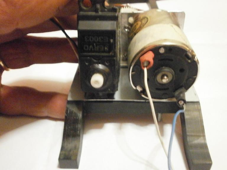

    messaggio
    Ciao Marco.
    Io voto la foto 2:wink:
    ai provato il mio motore e il regolatore?
  18. (marzo)
    20,852
    4,194
    Mar 20, 2010
    1,763,613,961
    bmw E87 ex bmw E46
    si.

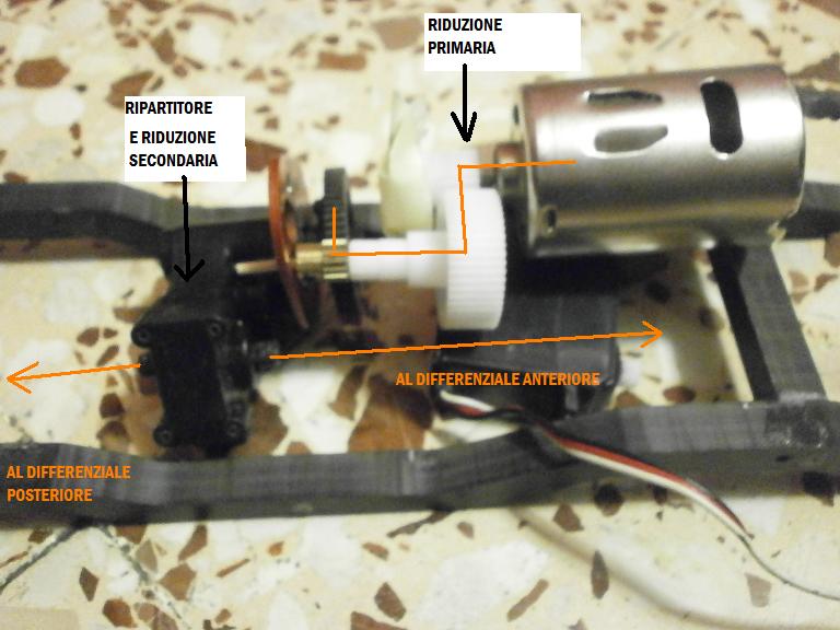

    il regolatore funziona bene.
    il motore in teoria gira troppo veloce per un fuoristrada, ma non è escluso che monti il tuo al posto di quello che ho sotto ora (devo prima provare il veicolo al vero.
    inoltre devo capire se con la batteria che ho sia meglio un motore o l'altro.
    la batteria è identica a questa, anche come valori
  19. mandimandi
    mandimandi Direttore Corse
    1,734
    23
    Dec 20, 2010
    Novara
    25,265
    bmw 320d turing e91
    La betteria vabene ma prove montare un pigione del motore più piccole x vedere cosa fà.
  20. (marzo)
    20,852
    4,194
    Mar 20, 2010
    1,763,613,961
    bmw E87 ex bmw E46

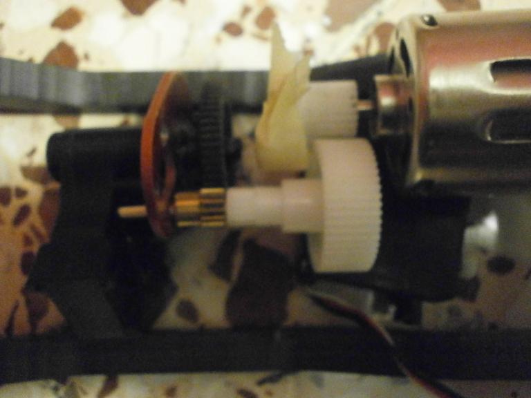

    non è solo il pignone che conta
    posso anche montare un pignone gigante, che se poi ho gigante anche l'ingranaggio dove si innesta non cambia nulla.
    quello che conta è il rapporto finale.
    io ho addirittura adottato una riduzione supplementare..
    e anche i 2 motori si comportano comunque diversamente
    quello a 17 spire sviluppa molti più giri, ma ha la coppia spostata più in alto. (è quindi meno modulabile)
    quello a 27 spire (montato attualmente) è meno veloce, ma più corposo e regolare in basso
