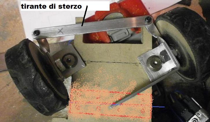

    sottosterzo maledetto...
    ho notato che la tendenza al sottosterzo sebbene si sia ridotta grazie al differenziale e agli pneumatici migliorati, è ancora presente.
    ho paura che sia un fattore di convergenza.
    se rapportato in proporzione, il veicolo ha una carreggiata larga in confronto al passo ridotto.
    questo probabilmente fa sì che la differenza dell'angolo di ackerman sia insufficiente.
    io pensavo che essendo un modellino certe cose fossero superflue...
    invece mi sto accorgendo che valgono le stesse regole dinamiche come per i veicoli veri...:eek:
    non potendo modificare in modo dinamico l'angolo di ackerman ,mi sa che devo trovare un compromesso adottando una convergenza aperta..
    ma il tirante di sterzo non è regolabile.
    dovrei provare ad allungarlo provvisoriamente per fare qualche prova.

    l'angolo di ackerman si realizza facilmente disponendo le articolazioni in modo idoneo (come avevo fatto sull'altra jeep)
    ma su questa i leveraggi che vanno al tirante di sterzo li ho
    davanti....
    quindi per ottenere l'angolo di ackerman non dovrei piegarli verso l'interno, ma farli dirigere diagonalmente verso l'esterno.
    ma questo è impossibile perchè sono già quasi a sfiorare la ruota....
    dovrei quindi modificare ulteriormente tutto il sistema.
    Non so se ne vale la pena.
    credo che se apro un pò la convergenza forse qualcosa miglioro.
    (ho fatto alcune prove, e devo dire che già ora è piuttosto "guidabile")
    devo solo ridurre il sottosterzo che si verifica nelle situazioni più critiche (partenza decisa con lo sterzo tutto girato)
