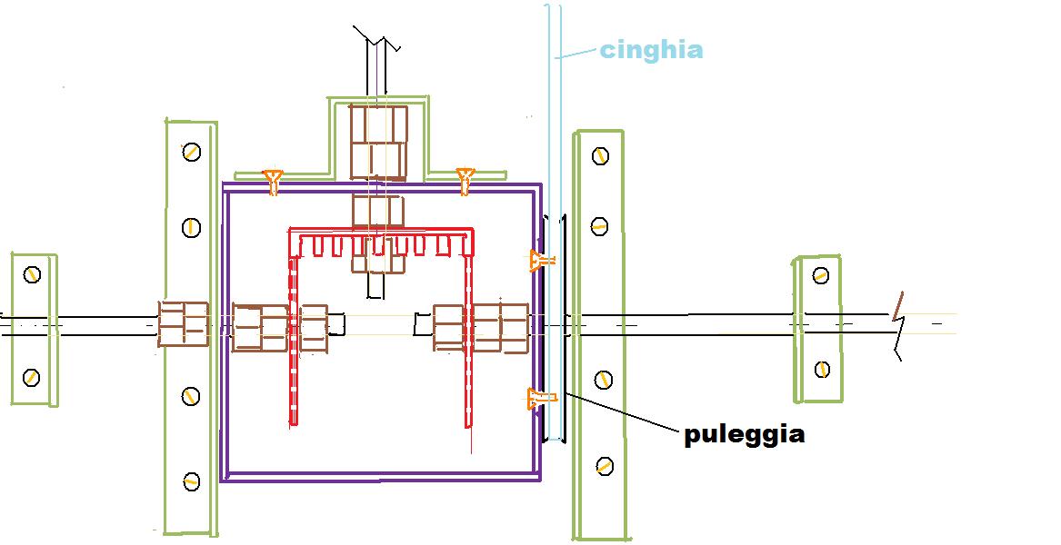

    lo schema della lego mi manda in confusione...
    mi viene più semplice capire questo
    il fatto è che per costruirlo solido senza disporre di ingranaggi (conle rondelle) dovrei farlo gigantesco, e non ci starebbe.
    è un casino sto differenziale...
    mi sa che mi toccherà rinunciarvi.
    (se ne recupero uno posso metterlo anche in seguito,basta rifare il pezzo dietro del pianale, che è comunque separabile dalla scocca)
    ora vado a letto, altrimenti mi sogno gli ingranaggi...
    ti ringrazio ancora per la tua solita consulenza serale (notturna)
    buonanotte Graziano

    Puoi semplicemente fermarli tra due bulloni o saldarli agli alberi.
    Magari usi delle rondelle con la sezione interna uguale o di poco più piccola della filettatura dell'assale e forzandola la avviti direttamente sugli assali!
    Lo schema è sempre lo stesso in tutte le foto che hai trovato!
    Cambia il sistema di ingranaggi che spinge quello principale, ma questo non ti interessa dato che il tuo differenziale lo devi spingere con la puleggia.

    in teoria dovrei costruire una roba del genere..
    ma è enorme..

    Più o meno, ma la grandezza degli ingranaggi interni incide solo sulla robustezza del tutto. Almeno credo!
    Non potrai usare i controdadi, ma eventualmente potresti usare quelli auto bloccanti.
    Naturalmente la scatola che li contiene (la campana), gira spinta dalla puleggia

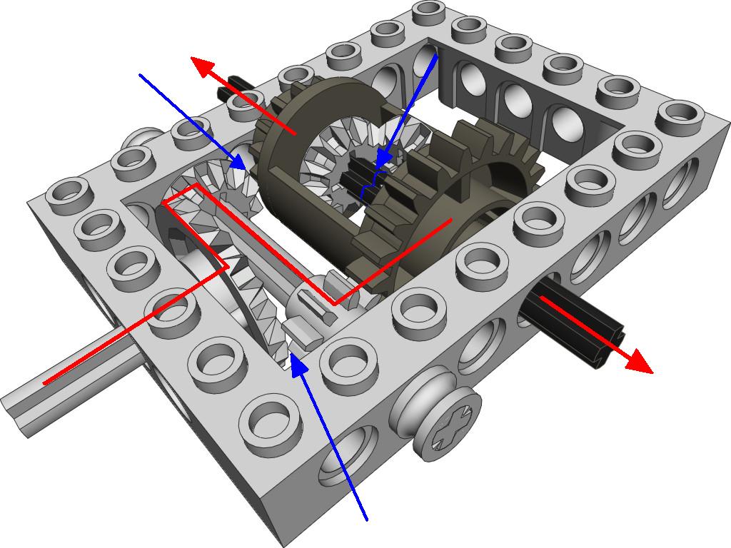

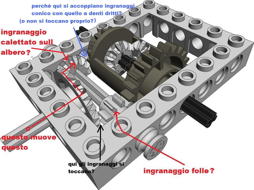

    ho trovato che l'immagine che hai preso non è un differenziale standard lego, ma la soluzione di un modellista per ovviare alla mancanza di spazio per un cambio vero e proprio nella costruzione di una F1 lego http://spazioinwind.libero.it/roscopc/myMOCs/indexita.htm
    la catena cinematica, comunque, dovrebbe essere quella che hai intuito, la complicazione è volta ad una maggiore moltiplicazione
    le parti indicate in blu non si dovrebbero toccare

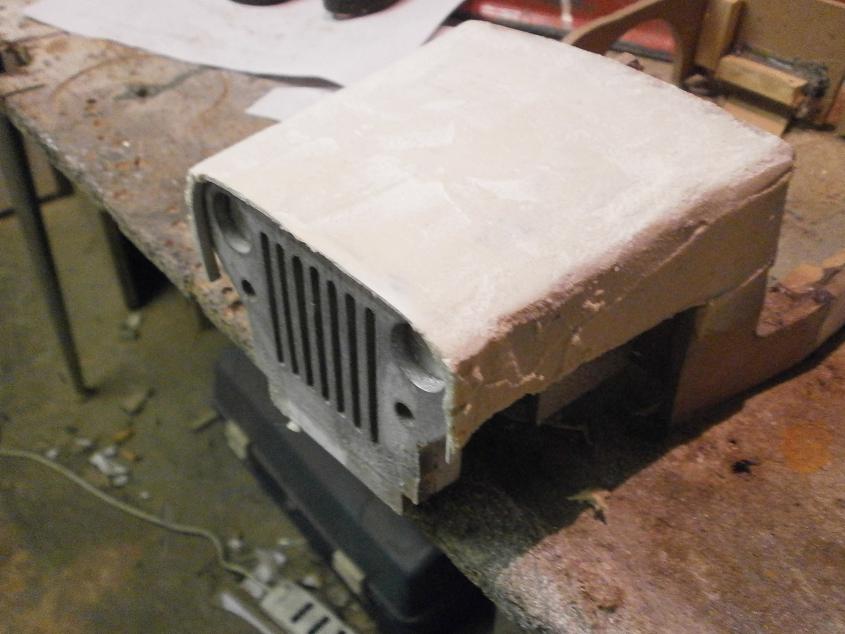

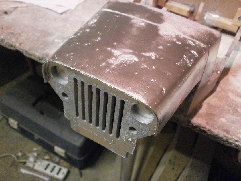

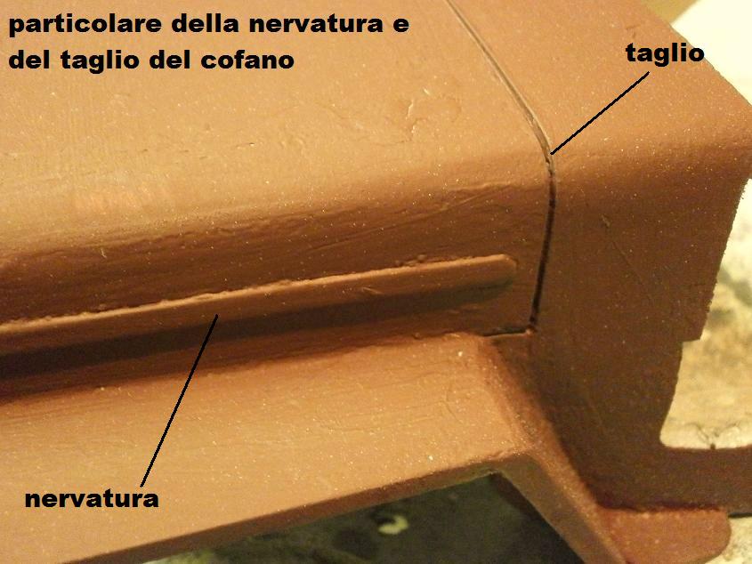

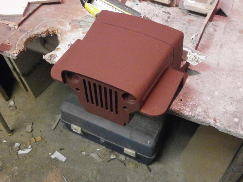

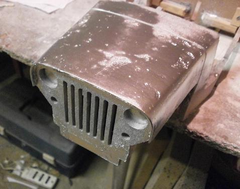

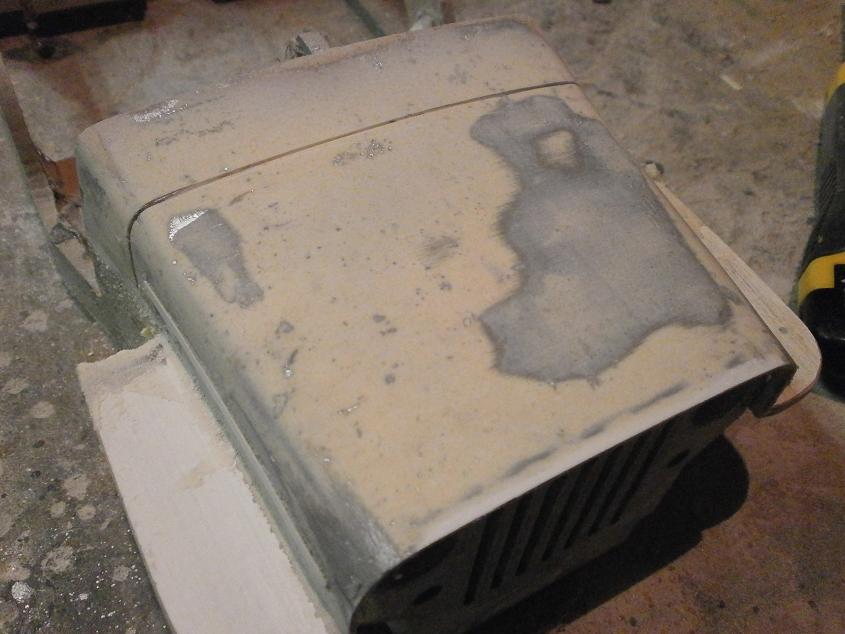

    siccome so che tu sei un appassionato di modellismo STATICO, ti dedico il capitolo "carrozzeria"...
    ecco come nasce la forma del muso...
    niente male eh?
    con questa faccio pratica, così poi quando costruirò la fiat campagnola (modello statico) avrò già un pò più di dimestichezza. :wink:
