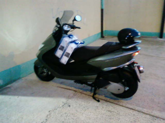

    gli amplificatori fanno ridere, volevo qualcosa di estremamente piccolo e le alternative erano ridotte...
    alla fine dovevo sceglierei fra i PDX alpine e i PMX sempre alpine.
    la differenza di prezzo era abissale, anche la differenza di qualità ma visto che ho già dato tanto in passato per l'hi-fi car questa volta ho deciso di fare la scelta economica.
    ho pagato più una coppia di tweeter in passato di questi due amplificatori a 4 canali ](*,) che faranno il FA in biamplificazione il posteriore ed il subwoofer.
    ecco i pezzi di ferro
    http://www.alpine-europe.com/italy/products/details/pmx-amplifiers/pmx-f640.html
