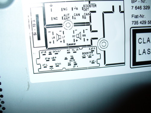

    Buon pomeriggio ragazzi:razz:,
    mi vergogno un pò a chiedervi un aiuto per un'auto non bmw e soprattutto perchè dimostro di avere conoscenze in materia di audio,collegamenti ed ecc..nulle#-o#-o#-o....Ma dato che mi trovo in una situazione senza via d'uscita,vi espongo i fatti e spero nel vostro aiuto di uscirne:biggrin:...
    Una settimana fa i miei amici mi hanno regalato questo subwoofer(con amplificatore mi sembra),al chè ho iniziato a far passare i fili dalla radio fino al baule ma non sappiamo come far passare l'audio](*,)](*,)...mi spiego meglio....Dalla radio di serie non sembra esserci l'uscita rca,ma vi posto lo schema della radio cosi' magari con qualche collegamento la si può creare:biggrin::
    Al chè abbiamo pensato di collegarci in parallelo alle casse posteriori ma per accedervi bisogna smontare mezza auto(non scherzo)](*,)](*,).....Nel frattempo abbiamo fatto partire 2fili(uno dall'antenna automatica fino al baule) ed un'altro(dalla scatola dei fusibile per l'alimentazione fino al baule):wink:.....Inoltre se ci colleghiamo alle casse(alle quali arriva il segnale amplificato) bisogna far diventare il segnale pre-amp per mandarlo al subwoofer](*,)](*,)](*,)....Vi posto anche un thread di un'altro forum dove ne parlano ma dopo aver letto 57pagine (forse la pagina 34 è di aiuto)non ci ho capito nulla dato che io non ho la predisposizione e devo fare tutto da capo](*,)
    Ringrazio chiunque che mi darà consigli:wink:

    Ho capito poco di quello che hai scritto nella seconda parte del messaggio...
    Comunque facciamo ordine : dietro devi portare i cavi dell'alimentazione, quelli del segnale preamplificato e quelli dell'abilitazione. Per l'alimentazione prendila dalla batteria che non hai problemi di corrente, altrimenti i fili a cui ti colleghi potrebberoi essere troppo fini e manderebbero in crisi il sub. Il segnale di abilitazione lo puoi prendere o dalla radio stessa o dall'antenna.
    Il segnale preamplificato ](*,)](*,) Allora... la tua radio non mi sembra a vedere lo schem,a che hai postato abbia le uscite pre. Nel forum quell'altro però, c'è una foto dove c'è un connettore al posteriore dove ci sono, secondo quanto dice un iscritto, sia l'alimentazione (fili troppo fini per i miei gusti) che il segnale. Prova ascrivergli ed a chiedrrgli se ho capito bene e su quali piedini ci sono. Altrimenti devi prendere un accessorio (ad es. Phonocar) che abbassa il segnale ampli dei canali posteriori fin a farlo diventare preampli e sparalo nell'ampli del sub.
    Spero di essere stato chiaro e se hai dubbi chiedimi ancora.
    Ciao

    Il problema infatti è nel creare il segnale pre-amplificato#-o#-o....nell'altro forum ho chiesto ma nessuno mi ha risposto](*,)](*,)....Potresti mandarmi il link dove posso ancquistare il dispositivo della phonocar o similare:razz: per favore:biggrin:?

    Io prenderei il 196, anche se è max 25 W. Vedi tu se il segnale amplificato supera tale soglia.

    Nel connettore in basso con i pin mini iso, le connessioni sulla destra in foto ti dovrebbero consentire il collegamento, al limite metti delle resistenze se in segnale è un po alto, visto che è per un booster. Hai anche il consenso remore per accendere l'ampli. Il connettore ch eti serve è quello di colore giallo, in quanto solitamente il connettore in basso è diviso in 3 sezioni.

    Quindi mi servirebbe un mini iso giallo:biggrin:?
    c'è un modo per saper velocemente se il mio segnale amplificato supera i 25W:razz:?
