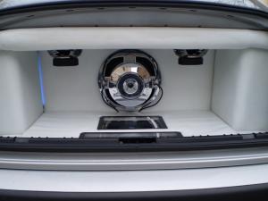

  14. Cirus46
    Cirus46 Secondo Pilota
    673
    13
    27 Novembre 2007
    29.337
    nuove fotine....
    questo sub fa troppo power!!!!!

    =D>=D>=D> Putenza allo stato puro:mrgreen::mrgreen: :wink:

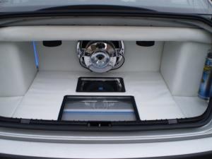

  16. Cirus46
    673
    13
    27 Novembre 2007
    29.337
    sono ancora alle prese con i neon, volevo prenderli di un azzurro più acceso...bo vedremo....

    Complimenti, sta venendo veramente un bel lavoro!!!

    =D>=D>=D> grandissimo lavoro. complimenti :wink:

    Bel lavoro. Dalla foto infatti ho notato che sei ancora mononeon...

    NOOOOOOOOOOOOOOOO
    cosa vedooooooooooooo
    sub in aria libera...
    e 2 casse a 3 vie sul pianaleeeeeee
    nooooooooooooooooo
