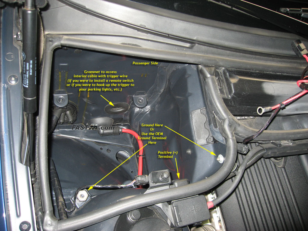

    il cavi che partono dalla batteria sono molto grossi e con guaina fine, uno sarà un 35mm° con maxifusibile da 250A (mi sembra nella mia, che essendo fusibilato presumo vada diustribuito ad una scatola fusibili o relè per motore ed abitacolo), un altro è quasi 100mm° e presumo sia il diretto di alternatore e motorino d'avviamento, se ricordo faccio una foto con una moneta a fianco per renderti conto delle dimensioni.
    anzi sccendo in garage e la faccio dai.

    ok ho la memoria mi ha ingannato parecchio, il principale per me è un 50 reali di rame interno perchè è + o meno come il mio vecchio impact serie reference (giallo), ma esternamente più fine ad esempio di un connection (celeste).
    il più fine credo sia un 30 reali all'incirca, ecco la foto, come riferimento la chiave BMW.
    niente di strano che la tua essendo diesel abbia un cavo + grosso.
    mi sono dimenticato del vano per l'eventuale 2° batteria, cmq in questa foto si nota la posizione del vano, cerco qualcosa di meglio
    www.imageshack.gr/files/9c1ozx3s2t0jf8b7498b.jpg
    edit eccola
