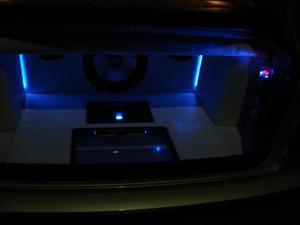

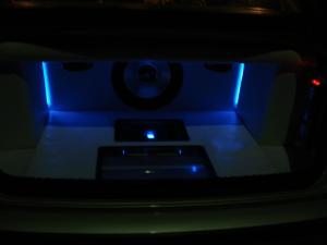

    Ragazzi, Alzi La Mano Chi Vuole Vedere Le Fotine Dell'impianto Finito!!!!!
    >8P>8P>8P
  15. Cirus46
    Cirus46 Secondo Pilota
    673
    13
    27 Novembre 2007
    29.337
    ECCOLE..............:lol::lol::lol::lol::lol:
    LE FOTO IN NOTTURNA SONO FATTE SENZA FLASH SENò NON SI VEDEVA L'EFFETTO NEON:lol::lol::lol::lol:

  17. Cirus46
    673
    13
    27 Novembre 2007
    29.337
    tutti ci stanno facendo i complimenti...oltre che ad essere bello da vedere si sente anche molto bene...mancano ancora 2 neon nella parte anteriore...abbiamo anche scoperto che il neon della cassa si è guastato senò sarebbe ancora più bello....
